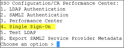

  3. 选择设置时,根据需要使用以下命令:
  4. 输入 1 以配置 CA Performance Center。
    系统会提示您选择一个选项。
    选择选项 4 以配置单点登录。
  5. 对于单点登录输入 4。
