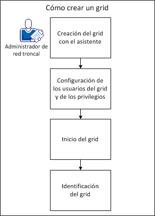

Como administrador de la red troncal, desea configurar un grid en BFC. Para controlar la comunicación entre el servidor y el controlador del grid, el acceso al almacenamiento para dispositivos y comunicaciones privadas entre dispositivos, CA AppLogic® utiliza una red privada. En una red pública, un grid utiliza el servidor público, la aplicación y las direcciones IP del controlador. Se utiliza el asistente de nuevo grid y, a continuación, se agregan usuarios y se configuran privilegios de grupo en el grid.
El siguiente diagrama muestra cómo configurar un grid en BFC:
Diagrama que muestra cómo crear y configurar un grid.
  1. Cree el grid con el asistente.
  2. Configure los privilegios y los usuarios del grid.
  3. Inicie del grid.
  4. Marque el grid.
