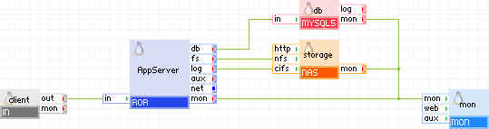

Aplicación de dos niveles con base de datos, registro y control
El diagrama siguiente muestra un uso típico del dispositivo ROR con base de datos, registro, control y contenido en un almacenamiento de red.
Dispositivos en uso:
Ejemplo de configuración de las propiedades:
Nombre de la propiedad |
Valor |
Notas |
hostname |
www.mysite.org |
Nombre de host del sitio. |
app_base |
MyApp |
content_on_fs |
on |
ROR utiliza almacenamiento remoto a través del terminal fs para todo el contenido. |
timezone |
EST |
Zona horaria del este. |
ror_port |
80 |
Puerto estándar para el protocolo HTTP. |
max_connections |
200 |
200 usuarios simultáneos como máximo. |
logs_enabled |
yes |
Permite registros de errores. |
logs_base_dir |
MyApp_Log_Dir |
error_log_level |
info |
error_log_filename |
error_log |
Nombre del registro de errores. |
access_log_filename |
access_log |
Nombre del registro de acceso. |
La solicitud del cliente llega a la puerta de enlace del cliente. La puerta de enlace reenvía las solicitudes al servidor AppServer, el cual sirve la solicitud. El contenido y los registros se encuentran en el dispositivo de almacenamiento. Los contadores se comunican al dispositivo MON.

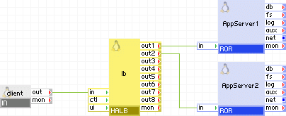

Sitio web con RoR activado escalable
El diagrama siguiente muestra un uso típico del dispositivo ROR con equilibrio de carga.
Configuración de propiedad de ejemplo tanto para AppServer1 como para AppServer2:
