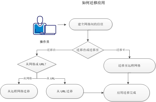

如何迁移应用
作为操作员,您可以将应用实例从一个网格迁移到另一个网格。 迁移是将应用从一个网格移至另一个网格的过程。 不同于在任何给定点只需要一个网格的导入和导出,迁移需要源网格和目标网格。
迁移应用的原因如下:
您可以将应用从远程网格或 URL 迁移到现有网格,也可以从现有网格迁移到远程网格。
注意:
重要信息! 在启动迁移过程之前停止应用。
如何迁移应用
要迁移应用,请执行下列步骤:
  1. 在网格之间建立信任
  2. 确定您要迁移至还是迁移自,如果是迁移自,确定是迁移自网格还是 URL。
  3. 在下列任务中选择:
    1. 从远程网格迁移
    2. 从 URL 迁移
    3. 迁移到远程网格
