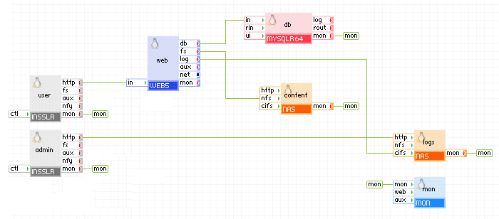

Aplicación de dos niveles simple (sin replicación)
El diagrama siguiente muestra un uso típico del dispositivo MYSQLR64 en una aplicación Web de dos niveles:
Dispositivos en uso:
La solicitud del cliente llega a la puerta de enlace user. La puerta de enlace reenvía las solicitudes al servidor Web, el cual sirve la solicitud. Cuando los scripts (por ejemplo, Perl o PHP) en web tienen que acceder a datos persistentes, usan el dispositivo db a través del terminal de salida del servidor Web. El dispositivo db se configura para almacenar sus archivos de registro dentro del directorio raíz del recurso compartido mostrado por los registros.
Mediante un explorador, los administradores se conectan a la puerta de enlace admin para consultar los archivos de registro de mysql o del servidor Web. La puerta de enlace admin envía las solicitudes al dispositivo NAS de registros.
Configuración de una propiedad de ejemplo (las propiedades que no se especifican deberían dejarse con sus valores predeterminados):
Nombre de la propiedad
Valor
Notes
auto_create
1
Crea la base de datos si los volúmenes están vacíos.
error_log_filename
db.error
Nombre del archivo de registro de errores que se almacenará en el volumen de datos de registros.
error_log_level
error
Nivel de registro de errores.
Nota: El volumen de datos se deberá configurar también en el dispositivo db, así como los dispositivos logs, content y mon. Para crear volúmenes de aplicaciones que se puedan utilizar aquí, consulte la guía del usuario del grid.

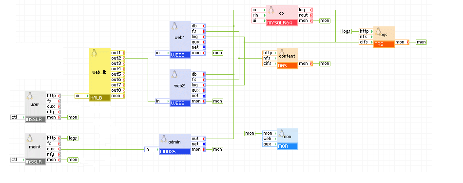

Aplicación de dos niveles escalable (sin replicación)
El diagrama siguiente muestra un uso típico del dispositivo MYSQLR64 en una aplicación Web de dos niveles en la cual la base de datos se utiliza para compartir el estado y los datos entre varios servidores Web con equilibrio de carga. Además, este ejemplo tiene una entrada independiente para mantenimiento a través de la cual un administrador puede iniciar sesión y acceder a la base de datos para mantenimiento, así como una entrada a través de la cual un administrador puede iniciar sesión y ver el registro de errores de mysql.
La solicitud del cliente llega a la puerta de enlace user. La puerta de enlace reenvía las solicitudes al equilibrador de carga web_lb, el cual las dirige a uno de los servidores Web: web1 o web2. Los servidores Web acceden a la base de datos db.
La base de datos db y los servidores web1 y web2 escriben sus archivos de registro en el dispositivo de registros a través de los terminales de registro. Además, un administrador se puede conectar a través de la puerta de enlace maint al dispositivo de registros y consultar los archivos de registro.
Adicionalmente, un administrador se puede conectar por SSH a través de la puerta de enlace maint al servidor de administración (deben configurarse las claves públicas y privadas). Desde el servidor admin, el administrador puede acceder a la base de datos db para obtener estadísticas o cambiar el esquema de la base de datos. El servidor admin puede acceder a Internet a través de la puerta de enlace gway para, por ejemplo, descargar una versión más reciente de bibliotecas o el esquema de la base de datos.
Valor
Notes
auto_create
1
error_log_filename
db.error
error_log_level
error
Notas:
