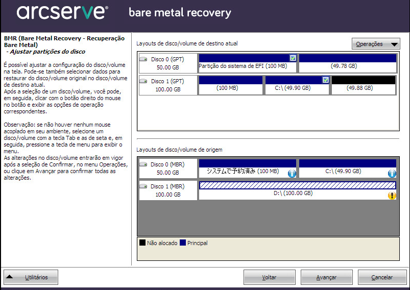

  1. Na caixa de diálogo Selecionar um modo de recuperação, selecione Modo avançado e clique em Avançar.
    O utilitário BMR inicia localizando o computador a ser recuperado e exibe as informações da partição de disco correspondente.
    O painel superior mostra a configuração de disco que você possui no computador atual (destino) e o painel inferior mostra as informações da partição de disco que havia no computador original (origem).
    Importante: Um ícone vermelho em forma de X exibido para um volume de origem no painel inferior indica que o volume contém informações do sistema e não foi atribuído (mapeado) ao volume de destino. O volume contendo informações do sistema do disco de origem deve ser atribuído ao disco de destino e restaurado durante a BMR, caso contrário, haverá falha na reinicialização.

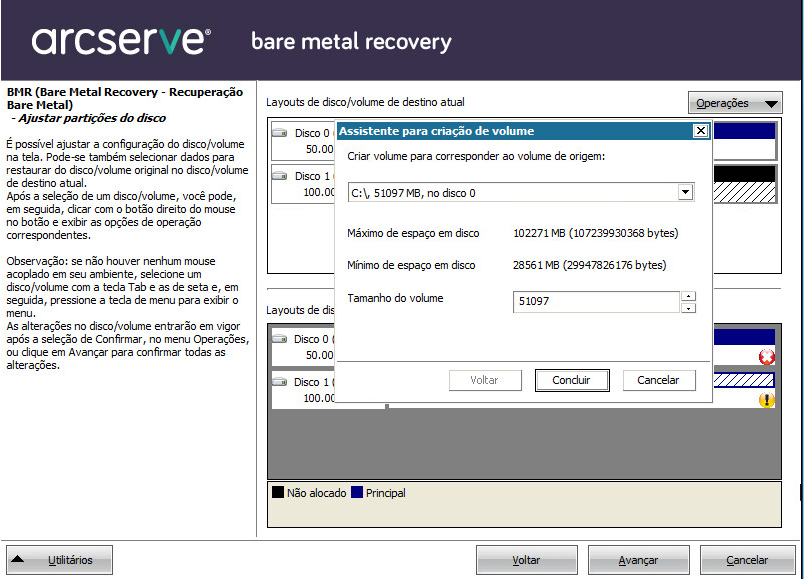

    Você pode criar volumes em um disco menor com base no Mínimo de espaço em disco exigido que é sugerido. No exemplo, o tamanho do volume original é de 81568 MB. Ao criar o volume no disco de destino, o tamanho mínimo sugerido é de 22752 MB. Nesse caso, é possível criar o volume original com um tamanho de 22752 MB.
    informações preenchidas -Recuperação Bare Metal - Especificar um ponto de recuperação.

    caixa de diálogo Recuperação Bare Metal - Ajustar partições do disco.
  2. Se as informações do disco atual que você estiver vendo não parecerem corretas, acesse o menu Utilitários e verifique se há drivers ausentes.
  3. Se necessário, no painel de disco/volume de destino, é possível clicar no menu suspenso Operações para exibir as opções disponíveis. Para obter mais informações sobre essas opções, consulte Gerenciando o menu operações de BMR.

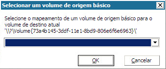

  4. Clique em cada volume de destino e, no menu pop-up, selecione a opção Mapear volume de para atribuir um volume de origem a este volume de destino.
    A caixa de diálogo Selecionar um volume de origem básico é exibida.
    caixa de diálogo Recuperação Bare Metal - Selecionar um volume de origem básico.
  5. Na caixa de diálogo Selecionar um volume de origem básico, clique no menu suspenso e selecione o volume de origem disponível para atribuí-lo ao volume de destino selecionado. Clique em OK.

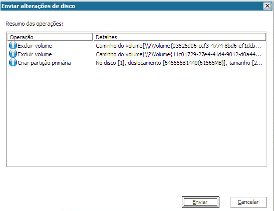

    A tela Enviar alterações de disco é exibida, mostrando um resumo das operações selecionadas. Para cada novo volume criado, são exibidas as informações correspondentes.
    caixa de diálogo Recuperação Bare Metal - Enviar alterações de disco.
  7. Ao confirmar se as informações de resumo estão corretas, clique em Enviar. (Se as informações não estiverem corretas, clique em Cancelar).
    Observação: as operações no disco rígido não entrarão em vigor até que sejam enviadas.
    No computador de destino, os novos volumes são criados e mapeados para o computador de origem correspondente.

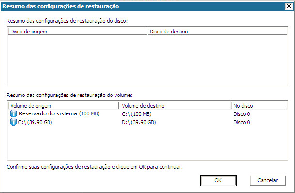

    A tela Resumo das configurações de restauração do disco é exibida, mostrando um resumo dos volumes a serem restaurados.
    Observação: na parte inferior da janela de resumo da restauração, as letras de unidade listadas na coluna Volume de destino são geradas automaticamente no WinPE (Windows Preinstallation Environment - Ambiente de Pré-Instalação do Windows). Elas podem ser diferentes das listadas na coluna Volume de origem. No entanto, os dados serão restaurados no volume apropriado, mesmo quando as letras forem diferentes.
    caixa de diálogo Recuperação Bare Metal - Resumo das configurações de restauração.
  9. Após verificar se as informações de resumo estão corretas, clique em OK.

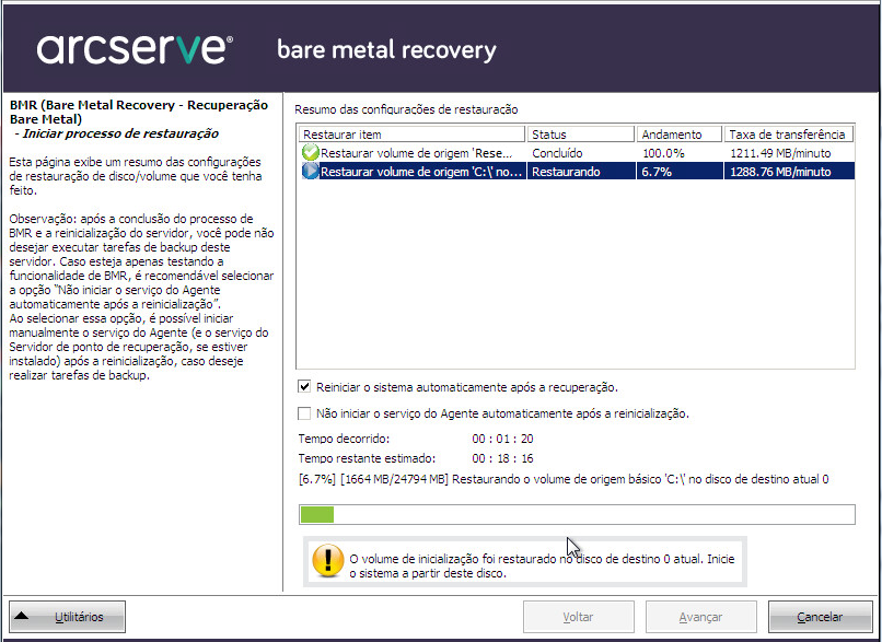

    O processo de restauração é iniciado. A tela do assistente de BMR exibe o status da restauração para cada volume.
