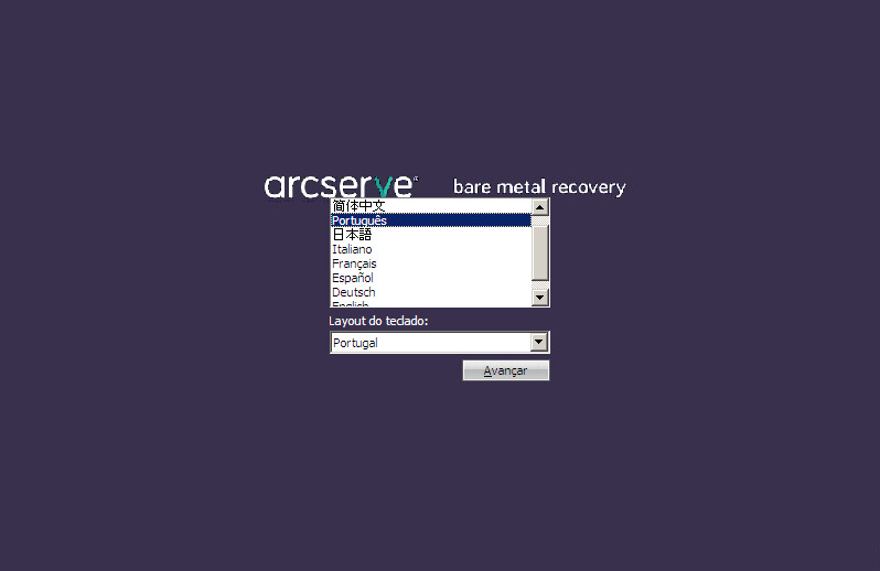

  1. Insira a mídia da imagem do kit de inicialização salva e inicialize o computador.
    A tela do Utilitário de instalação do BIOS é exibida.
  2. Na tela do Utilitário de instalação do BIOS, selecione a opção da unidade de CD-ROM ou a opção de USB para iniciar o processo de inicialização. Selecione uma arquitetura (x86/x64) e pressione Enter para continuar.
  3. A tela de seleção de idioma do Agente do Arcserve UDP (Windows) é exibida. Selecione um idioma e clique em Avançar para continuar.
    Tela de seleção de idiomas do CA ARCserve D2D
    O processo de recuperação bare metal é iniciado, e a tela do assistente da BMR inicial é exibida.

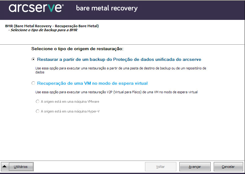

    caixa de diálogo Recuperação Bare Metal - Especificar um tipo de recuperação.
    A tela do assistente da BMR permite que você selecione o tipo de BMR que deseja executar:
  4. Selecione Restaurar de um backup do Arcserve Unified Data Protection e clique em Avançar.

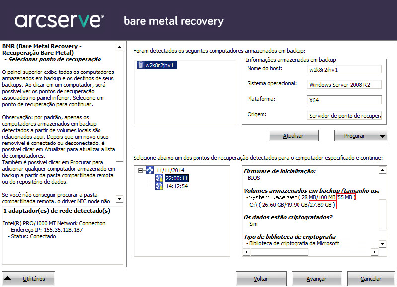

    A tela do assistente Selecionar um ponto de recuperação é exibida.
    caixa de diálogo Recuperação Bare Metal - Especificar um ponto de recuperação.
  5. Na tela do assistente Selecionar um ponto de recuperação, clique em Procurar e selecione Procurar na rede/caminho local ou selecione Procurar no Servidor do ponto de recuperação.

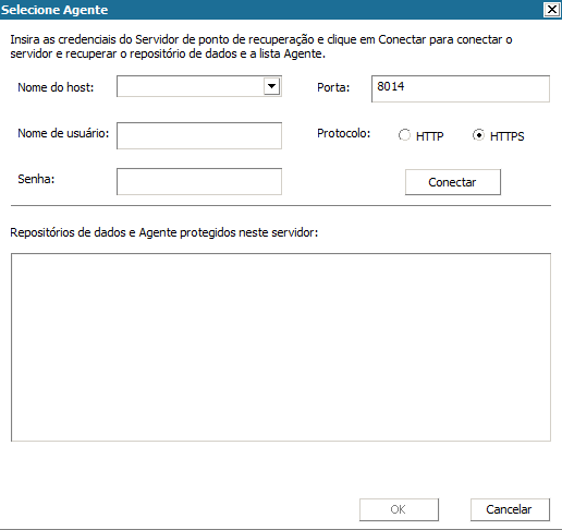

    2. Se selecionar Procurar o Servidor de ponto de recuperação, a caixa de diálogo Selecionar agente é exibida. Forneça o nome do host do servidor de ponto de recuperação, nome de usuário, senha, porta e protocolo. Clique em Conectar.

  6. Selecione a pasta ou o nome do agente em Repositório de dados onde estão armazenados os pontos de recuperação para o backup e clique em OK.
    A tela do assistente de BMR agora exibe as seguintes informações:
    Observação: para sistemas operacionais com suporte, é possível realizar uma BMR a partir de um backup executado em um computador UEFI para um computador compatível com o BIOS e a partir de um computador BIOS para um computador compatível com a UEFI. Consulte Sistemas operacionais que oferecem suporte à conversão de UEFI/BIOS para obter uma lista completa de sistemas de conversão de firmware com suporte.
    Observação: o Arcserve UDP Versão 5.0 Atualização 2 oferece suporte a BMR somente em um disco menor quando as sessões são submetidas ao backup do Arcserve UDP Versão 5.0 Atualização 2. Consulte o campo Tamanho mínimo necessário para o tamanho do disco de destino. A BMR para um disco menor só é suportada no Modo avançado.
  7. Selecione o ponto de recuperação a ser restaurado.
    As informações relacionadas ao ponto de recuperação selecionado são exibidas (no painel inferior à direita). Essa exibição inclui informações como o tipo de backup executado (e salvo), o destino do backup e os volumes incluídos no backup.

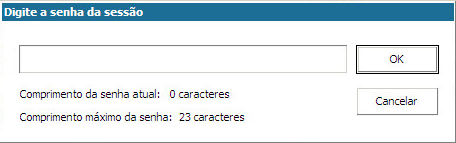

    Se o ponto de recuperação contiver sessões criptografadas (o ícone de relógio do ponto de recuperação terá um cadeado), uma tela de senha obrigatória será exibida. Digite a senha da sessão e clique em OK.
    caixa de diálogo Recuperação Bare Metal - Senha criptografada.

  8. Verifique o ponto de recuperação que deseja restaurar e clique em Avançar.
