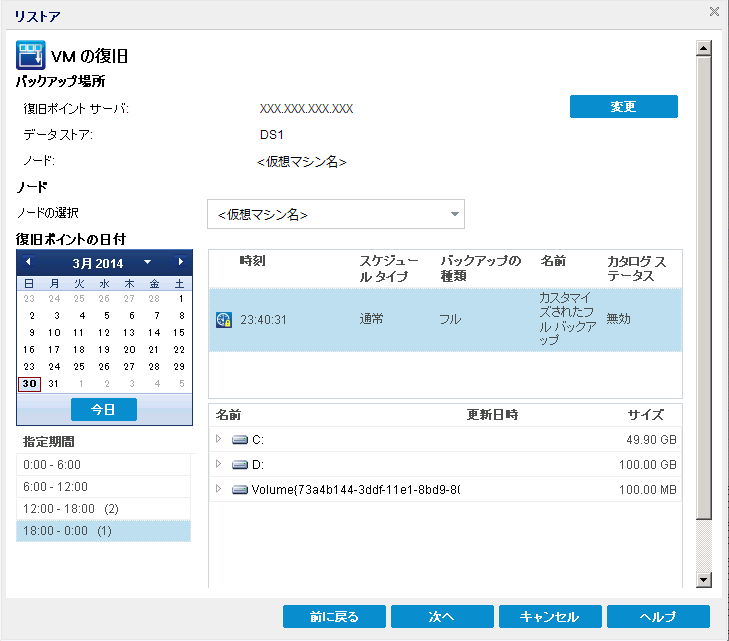

  1. リストア方式を選択するダイアログ ボックスを以下のいずれかの方法で開きます。
  2. VM の復旧]オプションをクリックします。
    VM の復旧]ダイアログ ボックスが表示されます。
    この画像は、選択した日付の利用可能な復旧ポイントを示しています

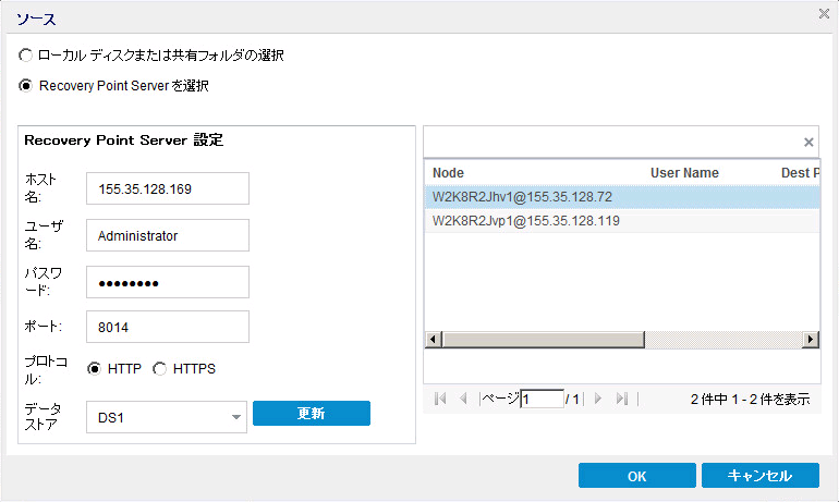

  3. 変更]をクリックしてバックアップ場所を変更します。
    ソース]ダイアログ ボックスが表示されます。 このダイアログ ボックスでバックアップ場所を選択できます。
    リストア - ソース
  4. 以下のオプションから 1 つを選択します。
    ローカル ディスクまたは共有フォルダの選択
    1. バックアップ イメージが保存されている場所を指定または参照し、適切なバックアップ ソースを選択します。
      緑色の矢印ボタンをクリックすると、指定した場所への接続を検証できます。 必要に応じて、ソースの場所にアクセスするための[ユーザ名]および[パスワード]認証情報を入力します。
      バックアップ場所の選択]ダイアログ ボックスが表示されます。
    2. 復旧ポイントが保存されているフォルダを選択し、[OK]をクリックします。
      バックアップ場所の選択]ダイアログ ボックスが閉じられ、[ソース]ダイアログ ボックスにバックアップ場所が表示されます。
    3. OK]をクリックします。
      復旧ポイントが[VM の復旧]ダイアログ ボックスにリスト表示されます。
    復旧ポイント サーバの選択
    a. 復旧ポイント サーバ設定の詳細を指定し、[更新]をクリックします。
    ノード(エージェント/仮想マシン)はすべて[ソース]ダイアログ ボックスの[ノード]列にリスト表示されます。
    b. 表示されたリストからノード(エージェント/仮想マシン)を選択し、[OK]をクリックします。
  5. 仮想マシン]ドロップダウン リストから、復旧する仮想マシンを選択します。
    カレンダが表示され、指定されたバックアップ ソースの復旧ポイントが含まれるすべての日付が緑で強調表示されます。
  6. カレンダで、リストアする仮想マシン イメージの日付を選択します。
    その日付に対応する復旧ポイントが、バックアップの時刻、実行されたバックアップの種類、およびバックアップの名前と共に表示されます。
  7. リストアする復旧ポイントを選択します。
    選択した復旧ポイントのバックアップ コンテンツ(任意のアプリケーションを含む)が表示されます。 仮想マシンのリストアでは、システム全体がリストアされます。 そのため、選択された仮想マシン内の個別のボリューム、フォルダ、またはファイルを参照はできますが、選択することはできません。
    注: ロック記号の付いた時計のアイコンは、復旧ポイントに暗号化された情報が含まれており、リストアするにはパスワードが必要な場合があることを示します。
  8. 次へ]をクリックします。
    リストア オプション]ダイアログ ボックスが表示されます。
リストアする仮想マシンと復旧ポイントが指定されます。
