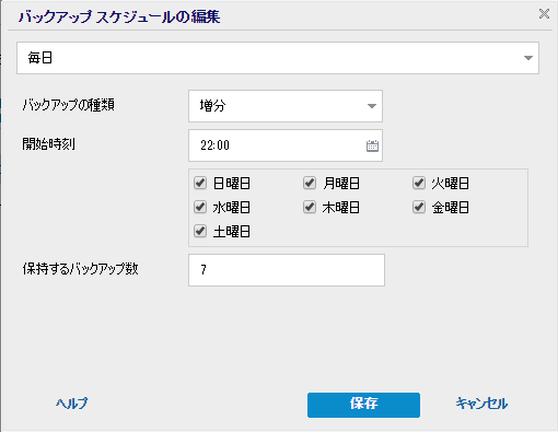

  3. ドロップダウンから、[毎日]を選択します。
    今すぐバックアップ - スケジュール
  4. 以下のフィールドに値を入力します。
    バックアップの種類
    ドロップダウン メニューからスケジュールされたバックアップの種類(フル、検証、または 増分)を選択します。
    開始時刻
    設定されたスケジュール設定の適用を開始する日時を指定します。
    保持するバックアップの数
    保持する復旧ポイント(フル、増分および検証バックアップ イメージ)の数を指定します。 デスティネーションにある復旧ポイント数が指定した上限を超えると、最も古い増分バックアップから、上限を超えた数だけ親バックアップにマージされ、「親 + 最古の子」ブロックで構成される新しいベースライン イメージが生成されます。 バックアップが圧縮され、マージできる複数のセッションがある場合、最も古い子バックアップから単一パスで親バックアップにマージされます。 バックアップが圧縮されない場合、最も古い単一の子バックアップのみが親バックアップにマージされ、以降にマージされる各子バックアップについてもこのサイクルが繰り返されます。
    保持する復旧ポイント数を指定すると、保持数を一定に保ちながら無限増分バックアップを行うことができます。 詳細については、「マージ ジョブのガイドライン」を参照してください。
    注: デスティネーションの空き容量が不足している場合、保存する復旧ポイントの数を減らすことを検討してください。
    デフォルト値: 7
    最小値: 1
    最大値: 1440
    注: Arcserve UDP Agent (Windows) ホーム画面の[サマリ]セクションには、指定された数のうちどれだけの復旧ポイントが保持されているかを示します。 詳細については、オンライン ヘルプの「ステータス サマリ」を参照してください。
