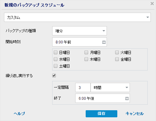

  2. バックアップ設定]-[拡張]の[スケジュール]ダイアログ ボックスで、[追加]をクリックして、[バックアップ スケジュールの追加]をクリックします。
    新規のバックアップ スケジュール]ダイアログ ボックスが開きます。
    今すぐバックアップ - スケジュール
  3. ドロップダウンから、[毎日]、[毎週]、[毎月]、または[カスタム]を選択します。
  4. 選択したスケジュールに基づいて、適切なフィールドに値を入力します。
  5. 保存]をクリックします。
