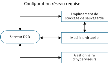

Configuration réseau requise :
Lorsque vous utilisez d2dverify, il est recommandé de maintenir les machines virtuelles cibles dans un réseau virtuel isolé pour éviter un conflit avec l'environnement de production. Dans ce cas, les machines virtuelles cibles doivent être connectées au serveur de sauvegarde et à l'emplacement de stockage de sauvegarde.
Configuration réseau requise pour d2dverify
