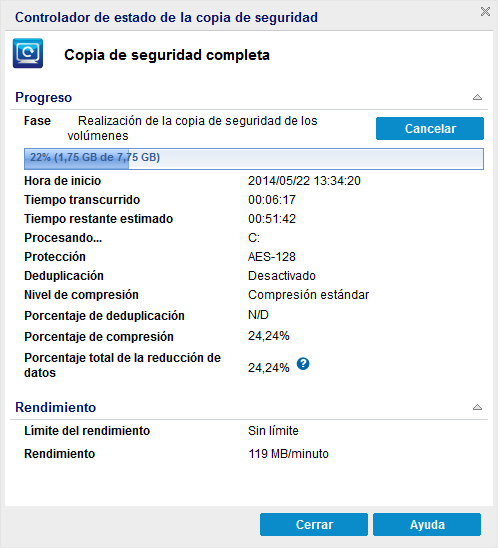

Cuando se ejecuta una tarea, se puede hacer clic en el botón Detalle para abrir el Controlador de estado de copia de seguridad y acceder a información más detallada acerca de la tarea que está ejecutándose actualmente. También puede hacer clic en Cancelar para detener la tarea actual.
Nota: Si desea detener la tarea actual, primero debe hacer clic en el botón Detalle para tener acceso al botón Cancelar.
Además de mostrar información más detallada acerca de la tarea actual, el Controlador de estado de copia de seguridad también muestra la información de rendimiento de la tarea y el límite del regulador configurado.
Nota: Algunos cambios realizados en los valores de configuración del limitador se aplican inmediatamente al guardar los valores de configuración.
