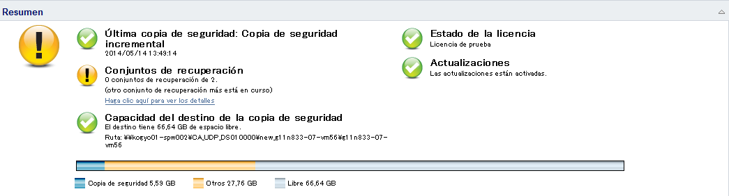

La sección Resumen del estado de la página principal proporciona el estado de la copia de seguridad a alto nivel de forma sencilla, rápida.
Mostrará la fecha y la hora de la última copia de seguridad, junto con el estado de la copia de seguridad.
Muestra el número de puntos de recuperación o conjuntos de recuperación para el servidor controlado basándose en los valores de configuración de retención especificados.

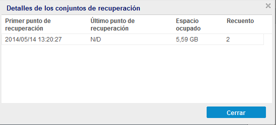

Si se han especificado los valores de configuración de retención basándose en los conjuntos de recuperación, el resumen del estado muestra el número de conjuntos de recuperación ya retenidos y el número de conjuntos de recuperación en curso. Además, haga clic en el vínculo que se encuentra debajo de Conjuntos de recuperación para consultar el cuadro de diálogo Detalles de los conjuntos de recuperación. Este cuadro de diálogo contiene información detallada acerca del contenido del conjunto de recuperación.
Nota: La opción Conjuntos de recuperación está disponible si se selecciona Estándar como el Formato de los datos de la copia de seguridad. Sin embargo, la opción Conjuntos de recuperación no está disponible si selecciona Avanzado como el Formato de los datos de la copia de seguridad. Para obtener más información sobre conjuntos de recuperación, consulte la sección Especificar la configuración de la retención en la Ayuda en línea.
La fecha/hora de la primera copia de seguridad de un conjunto de recuperación.
La fecha/hora de la última copia de seguridad de un conjunto de recuperación. Con el tiempo del primer/último punto de recuperación enumerado, se puede determinar el intervalo de tiempo del conjunto de recuperación.
El tamaño total del conjunto de recuperación. Este número se puede utilizar para calcular cuánto espacio en disco usa el conjunto de recuperación.
El número de puntos de recuperación que pertenecen al conjunto de recuperación.
Mostrará la cantidad de espacio libre disponible en el destino de copia de seguridad. La pantalla Capacidad de destino proporciona más indicaciones acerca del espacio en disco utilizado para las copias de seguridad, el utilizado por otros y el espacio libre disponible.
En este caso, se debería incrementar de inmediato el espacio libre del destino de la copia de seguridad o cambiar el destino a otra ubicación que disponga del espacio adecuado.
Note: También se puede establecer una notificación de alerta de correo electrónico cuando la cantidad de espacio no utilizado en el destino de copia de seguridad sea menor que el valor especificado. Para obtener más información sobre la configuración de la notificación de alerta de correo electrónico, consulte Cómo especificar las preferencias de alertas de correo electrónico en la Ayuda en línea.
Si se produce un error en una copia de seguridad debido a una validación de licencias errónea, aparecerá el estado Error en la licencia que indica qué licencia ha provocado el error.
Muestra el estado de las actualizaciones del Agente de Arcserve UDP (Windows) para el equipo.
En tal caso puede hacer clic en Haga clic aquí para instalar actualizaciones para activar la instalación de la actualización.
Para obtener más información acerca de la configuración de la Programación de actualización, consulte Especificación de las preferencias de actualizaciones en la Ayuda en línea.
Nota: Todas las actualizaciones publicadas para el Agente de Arcserve UDP (Windows) son acumulativas. Por lo tanto, cada una de las actualizaciones también incluye todas las actualizaciones publicadas anteriormente para asegurar que el equipo siempre esté actualizado.
Muestra la fecha y la hora de la última tarea de copia de archivo, así como el estado de la tarea de copia de archivo que se ha realizado.
Además, el indicador de estado Última copia de archivo también muestra la cantidad real de espacio que la tarea de copia de archivo ha liberado en el disco. Este cálculo del espacio guardado sólo se muestra si se decide mover la copia de archivo a otra ubicación, en lugar de copiarla como otra ubicación diferente. Este valor se basa en el tamaño real de la copia de seguridad movida desde el equipo al destino especificado. Las tareas copia de archivo que no mueven la copia a otra ubicación distinta no ocupan espacio alguno.
Nota: Para Windows Server 2012 NTFS, el tamaño de la copia de seguridad mostrado es el tamaño de la deduplicación de datos sin optimizar. Si el destino de la copia de seguridad del Agente de Arcserve UDP (Windows) se configura con la deduplicación de datos de Windows NTFS activada, el tamaño de la copia de seguridad puede ser mayor que el tamaño de datos real en el disco.
Nota: Si el destino de la copia de seguridad se establece como almacén de datos, no se muestra esta barra de estado.
