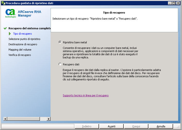

    Selezionare lo scenario di sistema completo e fare clic su Ripristino guidato dei dati per aprire la procedura guidata di ripristino dei dati.
    Tipo di recupero
  2. Selezionare Ripristino bare metal e fare clic su Avanti.

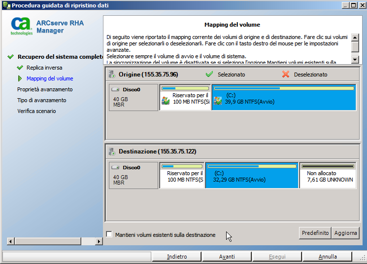

    Viene visualizzata la schermata Mapping del volume.
    Mapping del volume
  6. La schermata Mapping del volume consente di selezionare i volumi di origine che si desiderano ripristinare sulla destinazione. Fare clic su ciascun volume di origine per selezionare o escludere i volumi. In base ai volumi di origine selezionati, RHA esegue automaticamente il mapping dei volumi di destinazione. Durante il ripristino bare metal sulla periferica hardware di origine, sulla destinazione vengono visualizzati volumi analoghi.

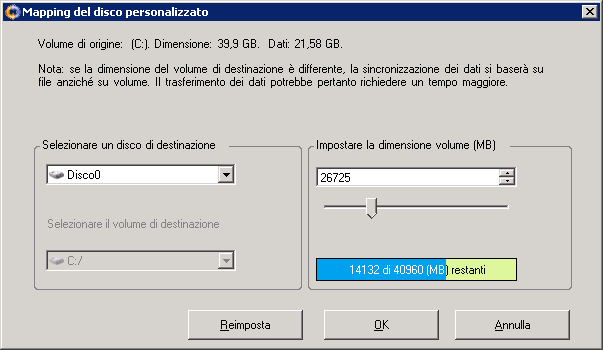

    Mapping del disco personalizzato: Fare clic con il pulsante destro del mouse sui volumi di origine per aprire la finestra di dialogo Mapping del disco personalizzato. Il mapping del disco personalizzato permette di eseguire manualmente il mapping dei volumi di origine su quelli di destinazione.
    Mantieni volumi esistenti sulla destinazione: questa opzione consente di mantenere il volume corrente sul computer bare metal (computer di destinazione). Tutte le caselle di controllo vengono deselezionate dall'origine ed è necessario eseguire manualmente il mapping del disco tramite la finestra di dialogo Mapping del disco personalizzato.
    In alcuni casi si desidera modificare il layout esistente di disco e volume della destinazione, ad esempio, per creare dischi dinamici sull'origine. Per creare il nuovo layout di disco e volume sul computer di destinazione, è possibile utilizzare il comando DiskPart. Per ulteriori informazioni sul comando DiskPart, consultare la sezione Creazione di dischi dinamici mediante il comando DiskPart.
    Dopo avere creato il disco e i volumi, fare clic su Aggiorna per visualizzare i nuovi dischi e volumi.

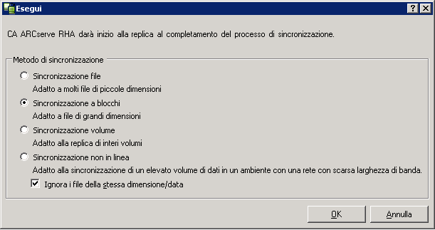

  9. Selezionare il metodo di sincronizzazione e fare clic su OK.
    run
    Sincronizzazione file
    Specifica che la sincronizzazione avviene a livello di file.
    Sincronizzazione a blocchi
    Specifica che la sincronizzazione avviene a livello di blocco.
    Sincronizzazione non in linea
    Specifica che la sincronizzazione avviene manualmente, i dati sono replicati su una periferica esterna e dalla periferica al server di replica. Si tratta di un metodo efficace per trasferire grandi volumi di dati con una larghezza di banda di rete limitata.

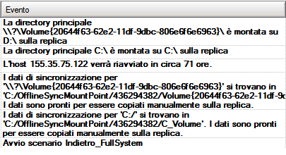

    1. Controllare nel Registro eventi il nome della cartella.
    registro eventi

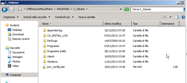

    1. Accedere al server del dispositivo e individuare la cartella del punto di montaggio VSS.
    1. Copiare manualmente i dati dal percorso VSS creato sul server del dispositivo o sul computer virtuale generato mediante l'avanzamento su una periferica esterna o un supporto ottico (DVD-R, CD-R).
