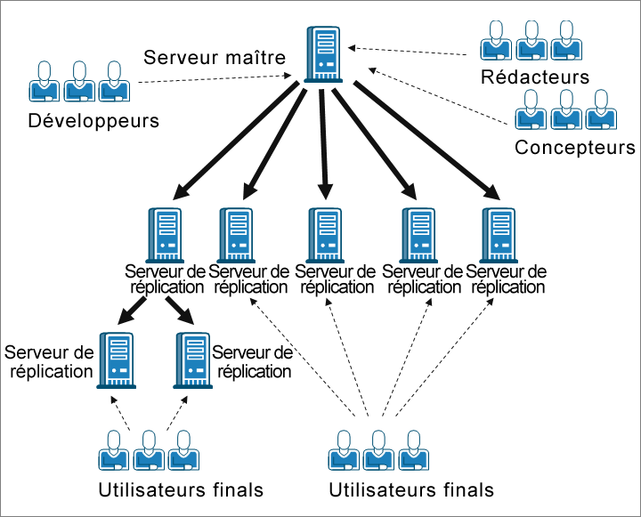

Dans un scénario standard de réplication ou de haute disponibilité, l'ordinateur maître est généralement le serveur de production ou le serveur actif, tandis que les hôtes de réplication sont principalement des lieux de stockage des données répliquées ou des serveurs en attente. A la différence de cette structure de rôles, dans un scénario de distribution de contenu, les hôtes de réplication sont généralement les hôtes actifs, qui fournissent des informations directement aux utilisateurs finals, tandis que l'hôte maître agit uniquement comme fournisseur initial des données mises à jour. Le contenu est conservé dans un seul référentiel sur l'ordinateur maître et les modifications apportées aux hôtes de réplication sont transmises immédiatement ou selon une planification établie. Lors de l'application de la solution de distribution de contenu à une grande organisation, plusieurs scénarios de distribution de contenu peuvent utiliser les mêmes répertoires racines ou des répertoires racines se chevauchant, appliquer différentes options de filtrage et répliquer les données vers un ensemble différent d'hôtes de réplication.
Cette solution est conçue pour les scénarios "un-vers-plusieurs", à savoir les scénarios dotés d'un hôte maître et d'un grand nombre d'hôtes de réplication. Ces scénarios peuvent répliquer de nombreux fichiers ou travailler avec un petit nombre de fichiers très volumineux. Dans ce type de scénario, de nombreux hôtes de réplication sont organisés horizontalement, comme une fratrie sur un même niveau, et non par ordre hiérarchique, comme les relations parents-enfants.
Distribution de contenu - Un-vers-plusieurs4
