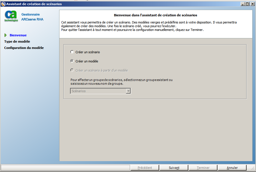

  1. Ouvrez l'assistant de création de scénarios en cliquant sur le bouton Créer de la barre d'outils standard ou sélectionnez Créer dans le menu Scénario.
    L'assistant de création de scénarios s'affiche.
    Assistant de création d'un modèle
  2. Sélectionnez l'option Créer un modèle, puis cliquez sur Suivant.

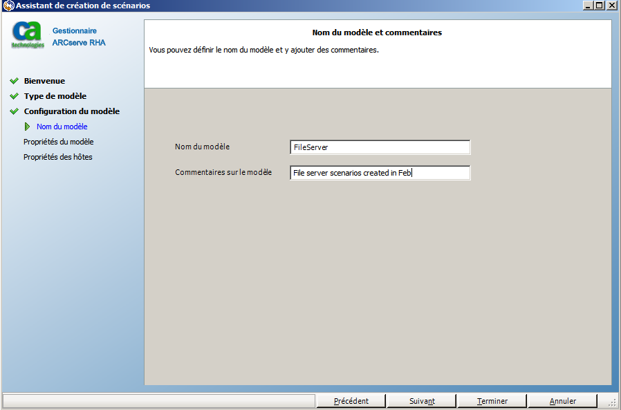

  4. Entrez un nom et une description pour le modèle.
    Ce nom constitue la base des noms par défaut pour les scénarios créés à partir de ce modèle. Cette description apparaît dans le volet Scénario parmi les détails du modèle et vous aide à identifier la configuration de celui-ci.

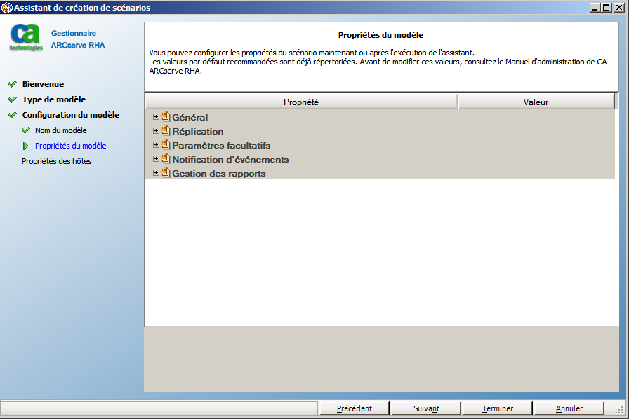

  5. Cliquez sur Suivant. La page Propriétés de permutation s'affiche.
    Définissez les propriétés du modèle, en procédant comme s'il s'agissait d'un scénario.
  6. A ce stade, les pages de l'assistant sont similaires à celles que vous utilisez pour créer un scénario. Suivez les instructions de l'assistant pour continuer la définition du modèle.
