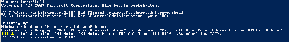

    Geben Sie für PowerShell Folgendes ein:
    set-SPCentralAdministration -Port <PortNummer>
    Wenn Sie aufgefordert werden, die Aktion zu bestätigen, drücken Sie "Y" (für "Ja").
    Üblicherweise verwendet SharePoint hohe Portnummern für die zentrale Verwaltung. Wenn Sie versuchen, den Port auf einen Wert über 32767 zu ändern, schlägt set-SPCentralAdministration beim Ändern des Ports fehl und zeigt den Fehler "Ungültiger Port". Weitere Informationen dazu finden Sie unter http://technet.microsoft.com/en-us/library/cc288247.aspx.
    Mithilfe von stsadm ist es möglich, den Port zu ändern, und dann sollte der Befehl Stsadm--o-Setadminport--port verwendet werden.
    PowerShell-Schnittstelle mit Bestätigung

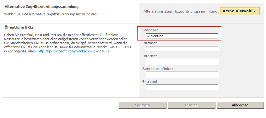

  3. Starten Sie auf dem Replikatserver die SharePoint 2010-Zentraladministration. Klicken Sie auf "Alternative Zugriffszuordnungen konfigurieren" und anschließend auf "Öffentliche URLs bearbeiten". Ändern Sie die öffentliche URL auf dem Replikatserver so, dass Sie mit jener auf dem Master übereinstimmt.
    Öffentliche URL auf Replikat für Übereinstimmung mit Master festgelegen

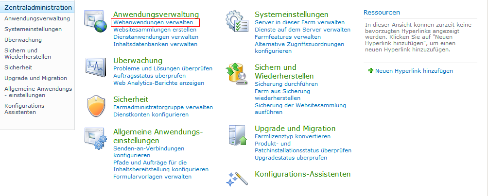

    1. Klicken Sie in der SharePoint 2010-Zentraladministration auf "Webanwendungen verwalten".
    Zentralverwaltung mit hervorgehobener Option "Webanwendungen verwalten"
