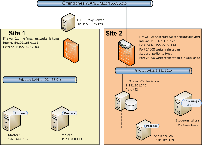

Dieses Beispiel gleicht Beispiel 1. Der einzige Unterschied ist, dass es einen zusätzlichen Proxy-Server an Site 1 gibt. Die folgende Beschreibung erklärt das Netzwerk-Setup.
- Master sind in einem privaten LAN-Netzwerk, das sich hinter einer Firewall (Firewall 1) ohne Anschlussweiterleitung befindet.
- Firewall 1 ist mit einem Proxy-Server (155.35.76.123) verbunden.
- Hosts in LAN 1 können auf das öffentliche WAN durch Firewall 1 zugreifen.
- Steuerungsdienst und Replikat sind in einem LAN-Netzwerk, das sich hinter einer Firewall (Firewall2) befindet, und die Anschlussweiterleitung ist aktiviert.
- Hosts in LAN 2 können auf das öffentliche WAN durch Firewall 2 zugreifen. Die folgende Anschlussweiterleitung ist für Firewall 2 konfiguriert.
- Port 24000 wird an den Steuerungsdienst-Host weitergeleitet.
- Port 25000 wird an die Appliance weitergeleitet.
- Beide dieser privaten LAN-Netzwerke sind über ein öffentliches WAN verbunden.
Die folgende Abbildung veranschaulicht das Netzwerk-Setup.

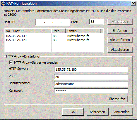

- Geben Sie auf dem Master die folgenden Proxy-Server-Details im Hilfsprogramm NAT an.
- HTTP-Server: 155.35.76.123
- Port: 80
- Benutzername: <Domäne\Benutzername>
- Kennwort: <Kennwort>

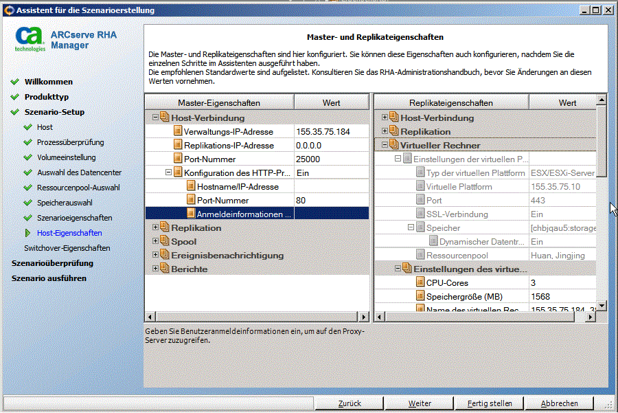

- Während Sie das Gesamtsystemszenario erstellen, geben Sie die folgenden Host-Eigenschaften im Fenster "Master- und Replikateigenschaften" an.
- Legen Sie die Konfiguration des HTTP-Proxy-Servers auf "Ein" fest.
- Geben Sie die Proxy-Serverdetails ein.
