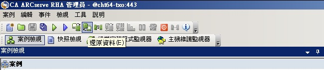

  4. 選取 [工具] 功能表中的 [還原資料],或按一下 [標準] 工具列上的 [還原資料] 按鈕。
    顯示 [還原資料] 按鈕的 RHA 管理員工具列

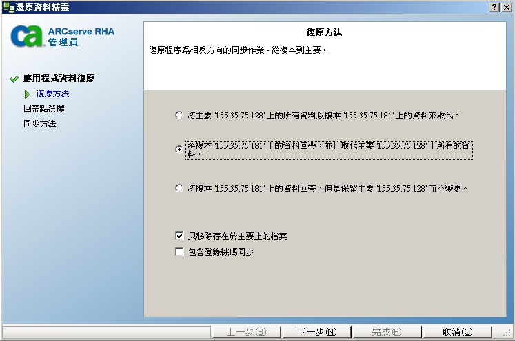

    [還原資料精靈] 的 [復原方法] 頁面隨即出現:
    顯示 [將複本上的資料回帶] 選項的 [復原方法] 畫面
    附註: 如果將 [資料回帶] 內容設為 [開啟],則會出現另一個 [還原資料] 對話方塊。 在這種情況下,請選取第一個選項 [以複本的資料取代主要上的所有資料]。 此選項只會還原資料,而不會回帶。

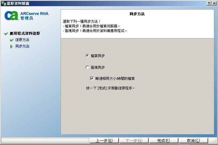

  5. 按 [下一步]。 [同步方法] 頁面隨即出現:
    [同步方法] 畫面
  6. 請確定已選取適當的同步方法 (區塊同步)。 如需詳細資料,請參閱《Arcserve RHA 管理指南》。 按一下 [完成]。

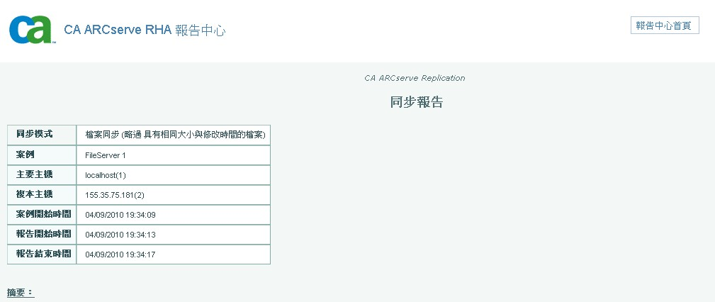

  7. 發生資料復原時,預設會產生同步報告:
    Exchange 案例的同步報告
