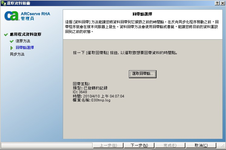

  5. 依據您是要將回帶資料同步回主要 (選項 2) 還是只保留在複本上 (選項 3),選取其中一個 [回帶資料] 選項。
    附註:如果您用來登入管理員的使用者憑證,與在複本上使用引擎所需的憑證不同,則會出現 [使用者憑證] 對話方塊,要求您為選取的複本輸入登入帳戶詳細資訊。 對於 Exchange Server 案例,則不需要選項 3。
    在您選取 [回帶資料] 選項之後,就會自動建立復原案例。 復原案例會一直執行到回帶程序結束為止。
  6. 按 [下一步]。 [回帶點選擇] 頁面隨即顯示。

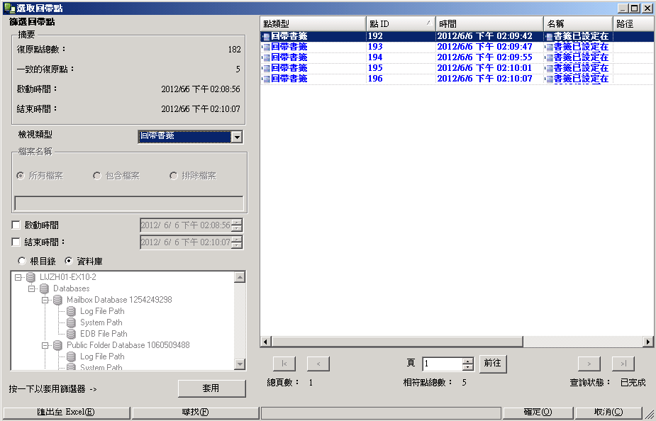

  7. 等到 [回帶點選擇] 按鈕變成啟用狀態,按一下該按鈕以檢視現有回帶點。
    [回帶點選擇] 對話方塊隨即出現。
    Exchange 案例的回帶點選擇
    [回帶點選擇] 對話方塊會顯示所有回帶點的清單。 這些包括由系統自動登錄的資料夾和檔案修改,以及使用者定義的書籤。
    附註:如果 [選取回帶點] 對話方塊空白,請確定已啟用 [資料回帶] 內容。
  8. 選取必要的回帶點,並按一下 [確定]。
    附註:如果要將書籤當成回帶點,最佳作法是選取表示實際事件的最接近回帶點。
    您將回到 [回帶點選擇] 頁面,頁面現在會顯示您選取的回帶點相關資訊。
    [回帶點選擇] 畫面

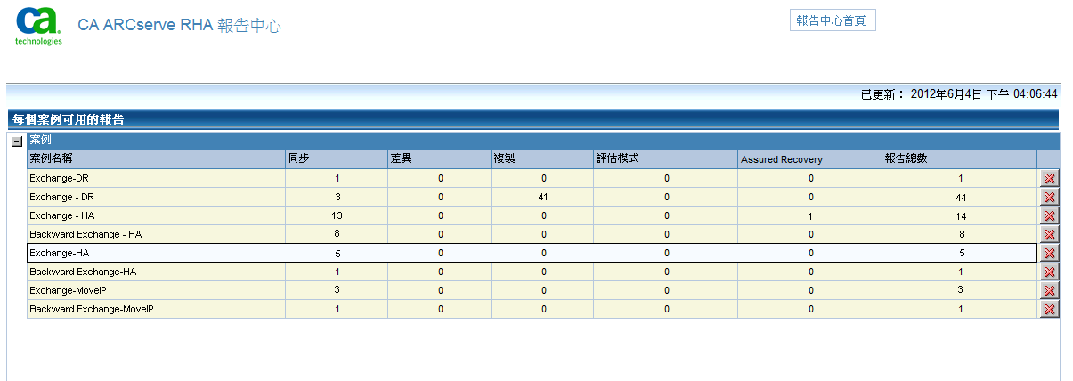

  11. 發生資料復原時,預設會產生同步報告。
    複製程序現在可以在原始案例上重新開始一遍。
    報告中心顯示 Exchange 復原點
