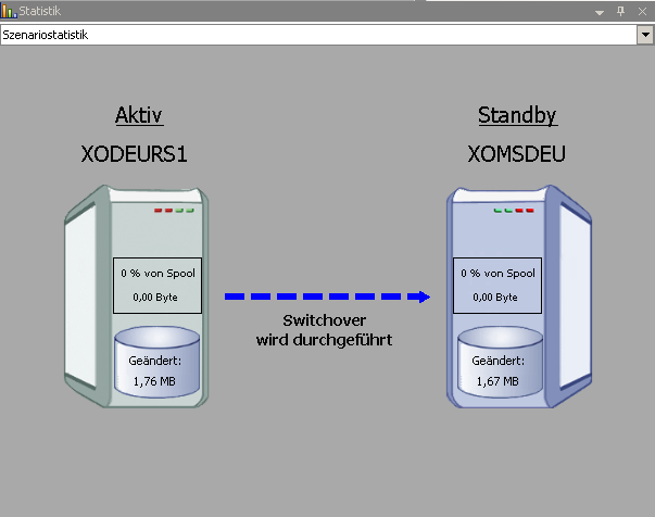

Nachdem ein Switchover-Vorgang ausgelöst wurde, egal ob manuell oder automatisch, wird er vollautomatisch durchgeführt.
Hinweis: In den folgenden Schritten werden zwar Fenster von Exchange-Szenarien als Beispiele gezeigt, die Vorgehensweise ist jedoch für sämtliche Servertypen ähnlich.
So initiieren Sie einen manuellen Switchover-Vorgang:
Eine Bestätigungsmeldung wird angezeigt.
Ausführliche Informationen zu den Switchover-Vorgängen werden während des Switchovers im Ereignisfenster angezeigt.

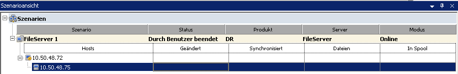

Hinweis: Das Szenario kann nur dann nach dem Switchover weiter ausgeführt werden, wenn die automatische umgekehrte Replikation als Automatisch starten definiert ist.
Im Ereignisfenster wird die Meldung Switchover abgeschlossen und anschließend die Meldung Szenario wurde beendet angezeigt.
Nun wird der Master passiv und das Replikat aktiv.
