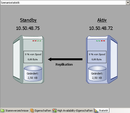

Nach Abschluss der Resynchronisation erhalten Sie im Ereignisfenster die Meldung "Alle Änderungen während des Synchronisationsvorgangs werden repliziert." Nun beginnt die Replikation vom aktiven Server auf den Standby-Server:
Hinweis: Sie können nun die Rollen zwischen Master- und Replikatserver umkehren.
Nach Abschluss des Switchback-Vorgangs werden die Serverrollen wieder umgekehrt, und das Szenario wird automatisch beendet.
Hinweis: Das Szenario wird nach dem Switchback weiterhin ausgeführt, wenn die Option "Initiierung von umgekehrter Replikation" als "Automatisch starten" definiert ist.
