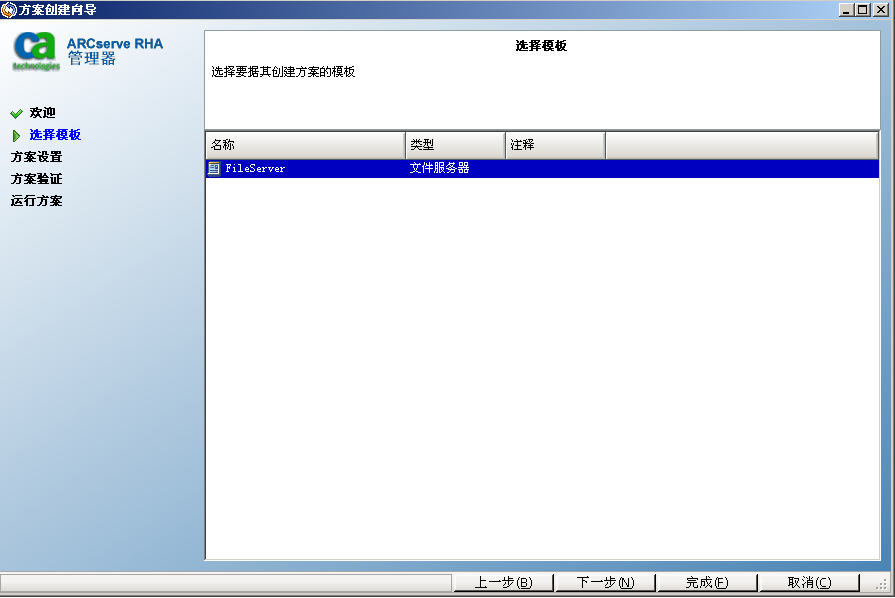

  2. 选择“根据模板创建新方案”选项按钮,然后将新方案分配到组。 然后单击“下一步”
    此时将打开选择模板页面,并显示可用模板的列表。
    选择您希望建立该方案的模板
    在此页面中将显示可用模板。
  3. 选择最能满足您需要的模板,然后单击“下一步”
