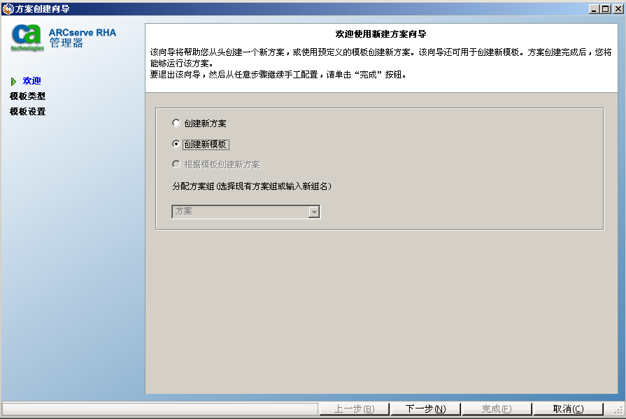

  1. 通过单击标准工具栏上的“新建” 按钮,或选择“方案”菜单中的“新建”,打开方案创建向导。
    方案创建向导将打开。
    新模板向导
  2. 选择“创建新模板”选项按钮,然后单击“下一步”

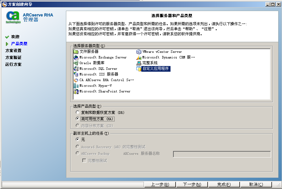

    “选择服务器和产品类型”页面将打开。
    如同以常规方式创建方案一样,此时将打开“选择服务器”屏幕。
  3. 选择所需方案选项,然后单击“下一步”

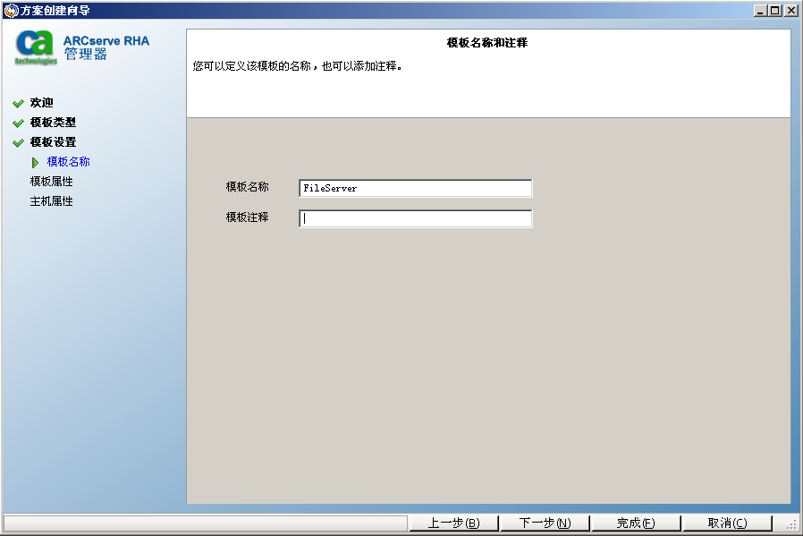

    “模板名称和注释”页面将打开。
    此时将打开“模板名称”屏幕。
  4. 提供模板的名称和说明。
    对于使用该模板创建的方案,该名称是它们默认名称的基础。 此说明将作为模板详细信息的一部分显示在“方案”窗格中,并有助于您确定模板配置。

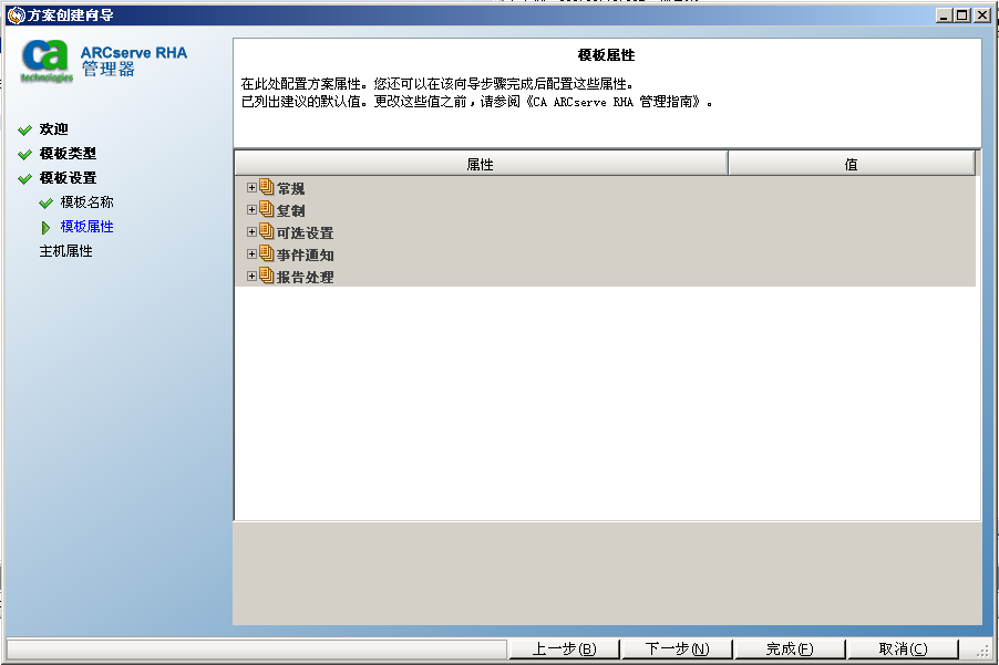

  5. 单击“下一步”。 此时将打开模板属性页面。
    如同设置方案属性一样设置模板属性
  6. 从此步骤开始,向导页面与您在创建新方案时使用的页面类似。 按照向导说明继续定义模板。
