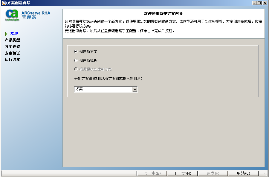

  1. 打开“管理器”。 在“方案”菜单中单击“新建”或单击“标准”工具栏上的“新建”按钮。
    此时显示方案创建向导的欢迎屏幕
    首先出现欢迎屏幕
    通过“欢迎”屏幕可以创建方案,并将新方案分配给方案组 从“欢迎”屏幕,您可以直接创建方案或从模板创建方案,也可以创建模板。 有关创建模板的详细信息,请参阅主题使用模板
    注意:要在您正在创建方案时访问其他管理器功能,请最小化方案创建向导。 方案创建向导与方案视图绑定。 如果您切换视图,将自动最小化向导。
  2. 选择所需的选项,如下所示:
    1. 选择“创建新方案”。
    2. 将您的方案分配到组“Scenarios”,或键入名称来创建组。
    3. 单击“下一步”。

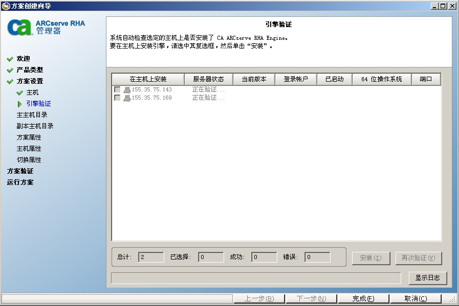

      如果您启用选项“验证主机上的 CA ARCserve RHA Engine”,则会打开“主机验证”屏幕。 该软件会验证在前一屏幕上指定的主主机和副本主机是否存在并连接。 验证连接之后,该软件将检查是否在每台主机上均安装了 Engine。 如果您登录管理器所用的用户凭据与登录远程主机所用的用户凭据不同,“服务器状态”将显示为“未连接”。 然后系统会提示您为每个选定的主机输入用户凭据。 执行该操作之后,验证会重复进行。
      请稍候,该软件正在验证引擎安装
  5. 在“主机验证”屏幕中,使用“当前版本”列检查是否在选定的主机上安装了 Engine。
    执行以下操作之一:
    1. 等待安装完成且 Engine 版本号出现在“当前版本”列中。
    2. 单击“下一步”。

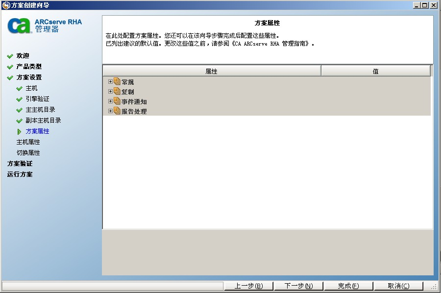

  8. 单击“下一步”。 “方案属性”屏幕将打开。
    此时将打开“方案属性”。
  9. 在“方案属性”屏幕中,配置影响整个方案的属性。 对于该示例,只是接受默认配置即可。 也可以不在向导中配置这些属性。 有关配置方案属性的详细信息,请参阅主题配置方案属性。 单击“下一步”。 此时将显示“主主机和副本主机属性”屏幕。

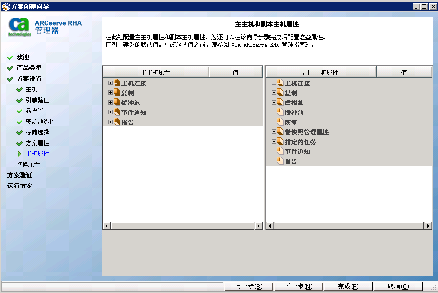

    此时将打开“主主机和副本主机属性”屏幕。
  10. 在“主主机和副本主机属性”屏幕中,配置与主主机或副本主机相关的属性。 对于该示例,只是接受默认配置即可。 有关详细信息,请参阅主题配置主服务器或副本服务器属性
    在更改任何缓冲池属性之前,请先复查缓冲池信息。
    单击“下一步”。 请等待“方案验证”屏幕打开。
