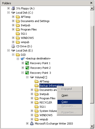

  4. Selecione o ponto de recuperação que deseja restaurar e expanda o diretório até que possa obter acesso ao arquivo ou pasta que deseja restaurar.
    Observação: na exibição do ARCserve D2D, a opção Copiar só está disponível para objetos em nível de arquivo e pasta. Não é possível usar esta opção para copiar objetos em nível de volume ou computador.
  5. Clique com o botão direito do mouse no arquivo ou pasta a ser restaurado e selecione a opção Copiar. Vá até o local de restauração, clique com o botão direito do mouse no local, e selecione Colar.
    Observação: as operações manuais (como copiar, recortar ou colar) para a pasta de destino de backup não serão bem-sucedidas se uma tarefa estiver ativa ou um usuário estiver procurando pontos de recuperação usando a exibição do ARCserve D2D.
    Observação: ao restaurar arquivos armazenados em backup (com nomes de arquivo longos) a partir da exibição do ARCserve D2D usando o método de copiar e colar, pode haver falha na tarefa, sem nenhum erro ou aviso correspondente. (O Windows Explorer tem uma limitação no tamanho máximo do caminho do arquivo, o que pode causar uma falha na cópia de arquivo). Se isso ocorrer, você pode usar a UI do CA ARCserve D2D instalado para executar a restauração.
