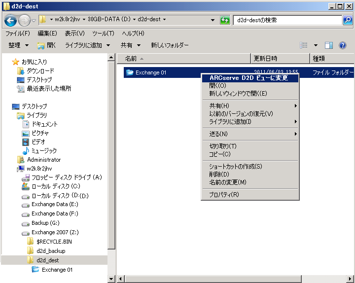

  1. Windows エクスプローラにアクセスし、左ペイン内のフォルダで、バックアップ先に移動して選択します。
  2. 右ペインで、バックアップ先を右クリックします。
    コンテキスト メニューが表示され、利用可能なオプションが示されます。
    GRT リストア D2D ビュー - D2D ビューへの変更
  3. [ARCserve D2D ビューに変更]オプションを選択します。
    Windows エクスプローラ ビューが ARCserve D2D ビューに変わります。 そのディレクトリを開くと、すべてのビューが CA ARCserve D2D ユーザから見た論理ビューで表示され、その場所に保存されている復旧ポイントが示されます。
