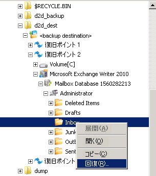

  4. リストアする対象の復旧ポイントを選択し、そのディレクトリを展開して、リストアする Exchange オブジェクトにアクセスします。
  5. ARCserve D2D ビューでは、回復とコピーのオプションは、メールボックス、フォルダ、および個別のメール オブジェクトに対してのみ使用可能です。 Exchange メールボックス データベース全体をリストアするためにこれらのオプションを使用することはできません。
    : 復旧ポイント内のメールボックス データベースを参照しようとして、Exchange メールボックスが表示されない場合、バックアップ時に Exchange 詳細リストアが有効ではなかった可能性があり、対応するカタログが生成されませんでした。 リストアを実行する前に、[Exchange メールのリストア]ダイアログ ボックスからカタログを手動で生成できます。 詳細については、「リストア前の Exchange 詳細リストア カタログの生成」を参照してください。
  6. リストアするファイルまたはフォルダを右クリックし、[回復]または[コピー]を選択します。

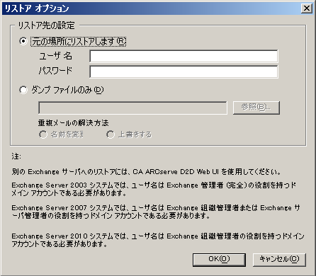

    2. [回復]を選択した場合、[リストア オプション]ダイアログ ボックスが表示されます。 リストア先を選択します。
      GRT リストア D2D ビュー - Exchange リストア オプション
      使用可能なオプションは、「元の場所にリストアする」または「ダンプ ファイルのみ」です。
      元の場所にリストアする
      バックアップ イメージがキャプチャされた元の場所に電子メールをリストアします。 メールの階層は保持され、元のメールボックスおよび元のフォルダにリストアされます。
      • 現在のマシンがアクティブな Exchange サーバでない場合、CA ARCserve D2D はアクティブなサーバの場所を検出し、そのアクティブなサーバにメールをリストアします。
      • メールボックスが別の Exchange サーバに移動され、組織はそのままの場合、CA ARCserve D2D は、元のメールボックスが存在する新しい Exchange サーバを検出し、その新しいサーバへリストアします。
      ダンプ ファイルのみ
      メールをディスクにリストアします。 このディスクの場所はローカル パスである必要があります。 リストアされたメールは、対応する Exchange メールボックスにおける階層と同じ階層を維持します。 ファイル名はメールの件名になります。
      : メールの件名、フォルダ名、メールボックス名に次の文字のいずれかが含まれている場合、ファイル名ではハイフン(-)に置き換えられます: ¥ / : * ? " < > |
      ファイル システムの競合状態を解決するには 2 つのオプションがあります。 Exchange メールでは 2 つのファイルが同じフォルダに存在しても問題ありませんが、ファイル システムの場合は同じフォルダには存在できません。
      • 名前の変更 - ディスク上にメールの件名と同じ名前のファイルがある場合、CA ARCserve D2D はメールの件名を使用しますが、件名の最後に番号を追加します。
      • 上書き - ディスク上にメールの件名と同じ名前のファイルがある場合、CA ARCserve D2D はそのファイルを上書きします。
