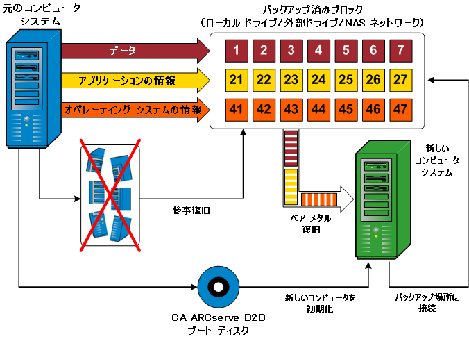

ベア メタル復旧とは、オペレーティング システムとソフトウェア アプリケーションの再インストール、およびその後のデータや設定のリストアといった、「ベア メタル」からコンピュータ システムをリストアするプロセスです。 ベア メタル復旧を実行する最も一般的な理由は、ハード ドライブに障害が発生するか空き容量がなくなったために、より大きなドライブにアップグレード(マイグレート)するか、新しいハードウェアにマイグレートする必要が生じることです。ベア メタル復旧が可能なのは、CA ARCserve D2D によってブロック レベルのバックアップ処理中にデータだけでなく、オペレーティング システム、インストールされているアプリケーション、環境設定の設定、必要なドライバなどに関連するすべての情報がキャプチャされているためです。 ベア メタルからコンピュータ システムを再構築するのに必要なすべての関連情報は、連続するブロックにバックアップされ、バックアップ場所に格納されます。
注: ダイナミック ディスクのリストアはディスク レベルでのみ実行できます。 ダイナミック ディスク上のボリュームにデータがバックアップされた場合、このダイナミック ディスク(およびそのすべてのボリューム)を BMR 実行中にリストアすることはできません。
ベア メタル復旧を実行する場合、CA ARCserve D2D ブート ディスクを使用して新しいコンピュータ システムを初期化し、ベア メタル復旧プロセスを開始できるようにします。 ベア メタル復旧を開始すると、CA ARCserve D2D にバックアップされたブロックの有効な取得先と、リストア用の復旧ポイントの選択または入力を促すメッセージが表示されます。 また、必要に応じて、新しいコンピュータ システム用の有効なドライバを指定するよう要求される場合もあります。 この接続と環境設定情報が入力されると、指定されたバックアップ イメージが CA ARCserve D2D によってバックアップ場所から取得され、バックアップされているすべてのブロックの新しいコンピュータ システムへのリストアが開始されます(空のブロックはリストアされません)。 ベア メタル復旧イメージが新しいコンピュータ システムに完全にリストアされると、マシンは前回のバックアップが実行されたときの状態に戻り、CA ARCserve D2D バックアップはスケジュールどおりに続行されます (BMR の完了後、最初のバックアップは検証バックアップになります)。
