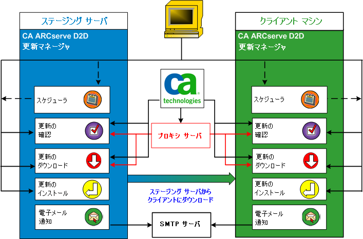

CA Technologies では、製品の更新によって製品の改良点をユーザに配布します。 更新を通じて、バグの修正、新しいハードウェアのサポート、パフォーマンスとセキュリティの拡張が配布されます。 CA ARCserve D2D では、更新機能によってこのプロセスを簡略化し、お使いの CA ARCserve D2D 環境を最新の更新が含まれた最新の状態にするための迅速で容易、かつ信頼できる方法を提供します。 更新機能は、ユーザにとって、CA Technologies と CA ARCserve D2D インストール環境の間のリンクとして機能します。
CA ARCserve D2D の更新では以下の機能を使用できます。
更新の確認
CA Technologies サーバがダウンロード サーバとして選択されている場合、CA ARCserve D2D 更新では CA Technologies サーバに直接接続、またはプロキシ サーバ(手動で設定)を使用して接続する機能が提供され、これによって利用可能な新しい CA ARCserve D2D 更新を確認します。 CA ARCserve D2D は、ブラウザ(IE と Chrome の場合のみ有効)で設定したプロキシ設定を使用して、CA Technologies サーバに直接接続します。 この更新のチェック機能は、ユーザ インターフェース/トレイ モニタから手動で、またはスケジューラで指定したとおりに自動的にトリガできます。 (内部スケジューラは、スケジュールされた日時に開始され、利用可能な更新の自動チェックおよびダウンロードをトリガします。)
更新マネージャは、トリガされると、CA Technologies サーバに接続して、利用可能な更新情報が含まれるファイルのタイムスタンプを確認します。 この利用可能な更新情報ファイルが前回の確認以降に変更されていれば、比較のためサーバからダウンロードされます。 ダウンロードされた更新情報は、すでにダウンロードされた更新情報が含まれる別のファイルと比較され、その更新が新しいもので、これまでにダウンロードされていないかどうかが判断されます。 利用可能な最新の更新がマシンにインストールされていない場合、CA ARCserve D2D ではホーム画面上にアイコンを表示して、新しい更新が利用可能であることをユーザに通知します。 また、電子メール通知が送信され、新しい CA ARCserve D2D 更新がダウンロードできることを通知します。
ステージング サーバがダウンロード サーバとして選択されている場合、CA ARCserve D2D は利用可能な更新情報ファイルをステージング サーバからダウンロードし、すでに利用可能な更新情報ファイルとの比較を実行します。 利用可能な最新の更新がマシンにインストールされていない場合、CA ARCserve D2D ではホーム画面上にアイコンを表示して、新しい更新が利用可能であることをユーザに通知します。
注: CA ARCserve D2D でリリースされる更新はすべて累積更新です。 各更新には、それまでにリリースされた更新がすべて含まれるため、常にマシンを完全に最新の状態に保つことができます。 ([ヘルプ]の[バージョン情報]ダイアログ ボックスには、マシンにインストールされた更新レベルが表示されます。 必要に応じて、この情報を使用し、同じ設定/パッチ レベルで別のサーバを構築することができます。)
更新のダウンロード
CA ARCserve D2D 更新では、利用可能な CA ARCserve D2D の更新を CA Technologies サーバから直接(HTTP を使用)または、CA Technologies サーバに接続するステージング サーバからダウンロードできます。 このダウンロード プロセスは、更新のチェック プロセスによって新しい更新が利用可能であることが判断されると自動的にトリガされます(ただし、自動ダウンロード機能が無効になっていないことが前提です)。 更新が直接(またはプロキシ サーバを使用して)クライアント マシンに、またはステージング サーバにダウンロードされるよう CA ARCserve D2D を設定します。 ステージング サーバは、更新を CA ARCserve D2D クライアント マシンにダウンロードしてインストールする前に、更新を一時的にダウンロードするための格納場所として使用できます。 CA Technologies サーバから更新をダウンロードするためにクライアント マシンをインターネットに接続したくない場合に便利です。 その場合、まずステージング サーバに更新をダウンロードすることによって、他のクライアント マシンはそのステージング サーバから更新をダウンロードすることが可能になります。 CA ARCserve D2D では、更新をダウンロードするために複数のステージング サーバを設定する機能を提供しています。 プライマリ ステージング サーバが何らかの理由で使用できない場合、ダウンロード機能は次に指定されたステージング サーバに自動的に移ります。
注: 更新ダウンロードにステージング サーバを使用している場合、そのステージング サーバには CA ARCserve D2D がインストールされている必要がありますが、ステージング サーバを保護するために CA ARCserve D2D を使用していないのであれば、ライセンスは必要ありません。
更新機能は、トリガされると、CA Technologies サーバに接続し、利用可能な更新をダウンロードして保持ディレクトリ(ステージング サーバ上またはクライアント マシン)に保存します(インストールの次の段階に進むよう指示されるまで)。
ダウンロード フォルダのデフォルトの場所は <Product Home>¥D2DUpdates です。
何らかの理由でダウンロードが開始されない場合は、ポップアップ メッセージが表示され、CA ARCserve D2D は、指定された分数だけ待機してからダウンロードを再試行します。 指定された回数だけ再試行に失敗すると、ダウンロードは中断されてエラー メッセージがアクティビティ ログに表示され、最も可能性の高い失敗の理由が示されます。
更新のインストール
CA ARCserve D2D の更新では、利用可能で正常にダウンロードされた更新をインストールする機能を使用できます。 このインストール プロセスは、ユーザ インターフェース/トレイ モニタから手動でのみトリガできます(自動ではトリガできません)。 トリガされると、更新は、保持ディレクトリからクライアント マシンまたはステージング サーバの適切な CA ARCserve D2D コンポーネント ディレクトリにインストールされます。 ステージング サーバからクライアント サーバへの更新のインストールを直接トリガすることはできません。 インストールをクリックすると、更新がステージング サーバからクライアント マシンにダウンロードされ(まだダウンロードされていない場合)、次にインストール プロセスがクライアント マシンからトリガされます。
注: 他のアクティブな CA ARCserve D2D ジョブが実行されていない場合に限ってインストールが続行します。 別のジョブが実行されていれば、その旨を通知するメッセージが表示され、後で再試行するようユーザに指示されます。
インストールが成功した場合、ステータス情報を含むファイルが将来使用できるよう更新されます。
インストールに失敗した場合は、エラー メッセージが表示され、最も可能性の高い失敗の理由が示されます。
注: 更新インストール中は、CA ARCserve D2D は D2D Web サービスを停止し、更新のインストールに成功したらこの Web サービスを再起動します。
電子メール通知
CA ARCserve D2D 更新は、新しい更新が利用可能な場合に電子メール通知を自動的に送信する機能を提供します。 CA ARCserve D2D は、SMTP サーバに(適切な認証情報を使用して)接続して、CA Technologies からユーザのサーバにインターネット経由で電子メール通知を送信できるようにします (電子メールの受信者は[環境設定]ダイアログ ボックスで指定されます)。
また、更新の確認中またはダウンロード中に問題が発生した場合も、電子メール通知が送信されます。
