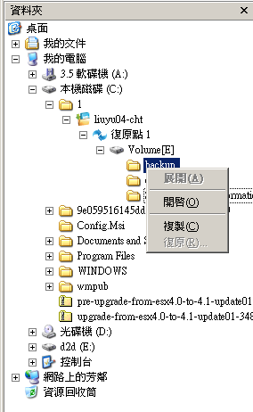

請依循下列步驟:
畫面上會出現快顯功能表,列出可用的選項。
Windows 檔案總管檢視會變更成 [ARCserve D2D 檢視]。 您進入該目錄時,會發現所有檢視都是以 CA ARCserve D2D 使用者角度為準的邏輯檢視,其中會顯示儲存在該位置上的復原點。
