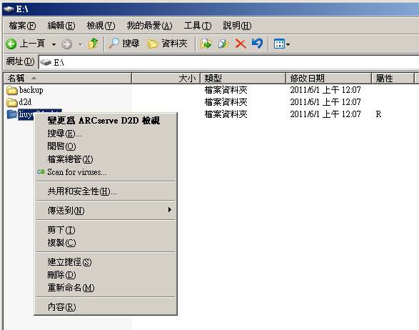

使用 [ARCserve D2D 檢視] 還原 Exchange 物件

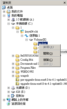

畫面上會出現快顯功能表,列出可用的選項。
Windows 檔案總管檢視會變更成 [ARCserve D2D 檢視]。 您進入該目錄時,會發現所有檢視都是以 CA ARCserve D2D 使用者角度為準的邏輯檢視,其中會顯示儲存在該位置上的復原點。
附註:使用 ARCserve D2D 檢視時,若您嘗試瀏覽或尋找某個復原點時未顯示所有復原點,這可能是因為您的備份目標分散於本機與遠端共用機器上所致。 若要讓 [ARCserve D2D 檢視] 顯示所有的復原點,備份位置 (完整與對應的遞增備份) 應位於相同的位置上 (本機或遠端)。 這種情況的限制僅適用於使用 [ARCserve D2D 檢視] 時。 若要解決此問題,您可以改用 CA ARCserve D2D 還原 UI 以適當顯示所有的復原點,無論是在相同或不同位置上皆可。

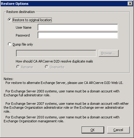

可用選項包括還原至備份的原始位置或僅還原傾印檔案。
還原至原始位置
將郵件從當初擷取備份映像的位置還原到原始位置。 郵件會保留相同的階層,並還原至其原始信箱與原始資料夾。
限傾印檔案
將郵件還原到磁碟。 此磁碟位置必須是本機路徑。 還原的郵件仍將保有它們在對應的 Exchange 信箱中所具有的相同階層。 檔案名稱將是郵件主旨。
附註:若郵件主旨、資料夾名稱或信箱名稱包含下列任一字元,該字元將會以檔案名稱中的連字號 (-) 取代:\ / : * ? " < > |
有兩種方式可以解決檔案系統中的衝突情況。 檔案系統中的兩個檔案不可存在於相同的資料夾下,但 Exchange 郵件則可以。
