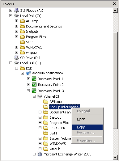

    还原 D2D 视图 - 还原文件/文件夹
  4. 选择要执行还原的恢复点,并展开该目录,直到您可以访问到要还原的文件或文件夹。
    注意:在 ARCerve D2D 视图中,“复制”选项仅可用于文件和文件夹级对象。 您不能使用该选项复制卷或计算机级对象。
  5. 右键单击要还原的文件或文件夹,然后选择“复制”。 导航到还原位置,右键单击该位置,然后选择“粘贴”。
    注意:如果作业处于活动状态,或用户正在使用 ARCserve D2D 视图浏览恢复点,针对备份目标文件夹的手动操作(如复制、剪切或粘贴)将不会成功。
    注意:当使用复制粘贴方式从 ARCserve D2D 视图还原备份的文件(具有长文件名)时,该作业会在没有任何相应的错误或警告的情况下失败。 (Windows Explorer 有文件路径最大长度限制,这会导致文件复制失败)。 如果发生这种情况,您可以使用已安装的 CA ARCserve D2D UI 来执行还原。
