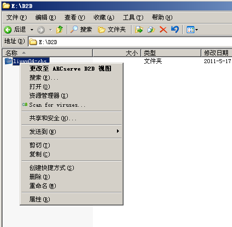

  1. 访问 Windows 资源管理器,并导航到备份目标。
  2. 右键单击备份目标。
    弹出式菜单显示,列出可用的选项。
    GRT 还原 D2D 视图 - 更改到 D2D 视图
  3. 选择“更改至 ARCserve D2D 视图”选项。
    Windows 资源管理器视图更改为“ARCerve D2D 视图”。 进入该目录后,从 CA ARCserve D2D 用户角度,所有视图都是逻辑视图,并显示存储于该位置的恢复点。

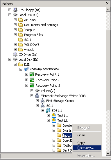

  4. 选择要执行还原的恢复点,并展开该目录,直到您可以访问到要还原的 Exchange 对象。
  5. 在 ARCserve D2D 视图中,“恢复”和“复制”选项仅可用于邮箱、文件夹和单个邮件对象。 您不能使用这些选项还原整个 Exchange 邮箱数据库。
    注意:如果在您尝试浏览恢复点中的邮箱数据库时,Exchange 邮箱未显示,可能 Exchange 粒度还原在备份期间未启用,相应的编录未生成。 在执行还原前,您可以从“还原 Exchange 邮件”对话框手动生成编录。 有关详细信息,请参阅在还原之前生成 Exchange 粒度还原编录。
  6. 右键单击要还原的文件或文件夹,然后选择“恢复”或“复制”。
    1. 如果选择“复制”,您便可以导航到还原位置,右键单击该位置,然后选择“粘贴”。 (您还可以使用拖放方式将 Exchange 对象复制到还原目标)。

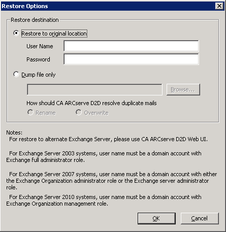

    2. 如果您选择“恢复”,“还原选项”对话框将打开。 为还原选择目标。
    GRT 还原 D2D 视图 - Exchange 恢复选项
    可用选项有还原到备份的原始位置或仅还原转储文件。
    还原到原始位置
    将邮件还原到捕获备份映像的原始位置。 邮件保持相同层次结构,并被还原到其原始邮箱和原始文件夹。
    仅转储文件
    将邮件还原到磁盘。 该磁盘位置必须是本地路径。 还原的邮件的层次结构与它们在对应 Exchange 邮箱中所具有的层次结构保持一致。 文件名将是邮件的主题。
    注意:如果邮件主题、文件夹名称或邮箱名称包含任何以下字符,字符在文件名中将被连字符 (-) 替换:\ / : * ? " < > |
    有两个选项,用于解决文件系统中的冲突情况。 文件系统中的两个文件不能存在于相同文件夹下,而 Exchange 邮件可以。
  7. 单击“确定”以保存恢复选项,然后启动还原过程。
