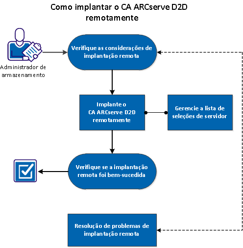

O diagrama a seguir ilustra o processo de implantação remota do CA ARCserve D2D:
Esse diagrama indica o processo de implantação remota do CA ARCserve D2D
Execute as tarefas a seguir para implantar o CA ARCserve D2D remotamente:
  1. Analisar as considerações sobre a implantação remota
  2. Implantar o CA ARCserve D2D remotamente
  3. Gerenciar a lista de seleção de servidores
  4. Verifique se a implantação remota foi bem-sucedida
  5. (Opcional) Solucionando problemas de implantação remota
