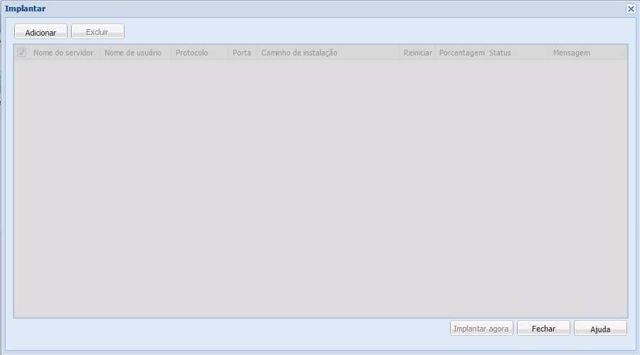

  1. Na página inicial do CA ARCserve D2D, selecione Implantar.
    A caixa de diálogo Implantar é exibida.
    Implantar
  2. Clique em Adicionar.

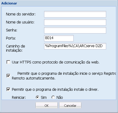

    A caixa de diálogo Adicionar é exibida.
    Adicionar
  3. Especifique as seguintes informações:
    1. O nome do servidor no qual você deseja implantar o CA ARCserve D2D.
    2. Um nome de usuário e senha válidos para acessar o servidor selecionado.
      O nome de usuário deve estar no formato "<nome_do_computador>\<nome_da_conta>" ou "<nome_do_dominio>\<nome_da_conta>". Se for digitado apenas "<nome_da_conta>", o CA ARCserve D2D presume que é o computador local e não um computador do domínio.
    3. O número de porta. Este número de porta é usado para conexão com a interface de usuário com base em web.
      Valor padrão: 8014.
    4. Especifique o caminho de instalação no servidor remoto para o CA ARCserve D2D.
      Local padrão: %Arquivos de programas%\CA\ARCserve D2D.
    5. Especifique se deseja usar https como protocolo de comunicação da web.
    6. Especifique se deseja que o programa de instalação inicie o serviço de registro remoto automaticamente.
    7. Especifique se deseja que a reinicialização exigida seja feita automaticamente após a conclusão do processo de implantação ou se deseja executar uma reinicialização manual mais tarde.
      É necessário reinicializar o sistema (agora ou posteriormente) para a implantação remota do CA ARCserve D2D ser efetivada.
      Observação: se você estiver implantando a versão atual do CA ARCserve D2D em um servidor que já tenha o CA ARCserve D2D, uma reinicialização não é necessária. O CA ARCserve D2D não será reinicializado, mesmo se você tiver selecionado a reinicialização automática após a implantação.
  4. Clique em OK para fechar a caixa de diálogo Adicionar.

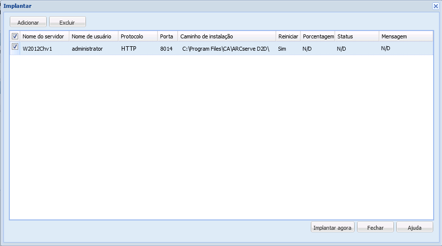

    Depois de clicar em OK, a ferramenta de implantação verifica se o computador remoto pode ser acessado sem problemas. Se nenhum erro for reportado, o servidor será adicionado automaticamente à lista de implantação remota. Se um erro for reportado, você será notificado sobre o devido erro, e o servidor não será adicionado à lista de implantação remota.
    Lista da caixa de diálogo Implantação remota
    A caixa de diálogo Implantar lista todas as informações relacionadas ao servidor adicionado.
  5. Selecione o servidor de implantação remota e clique em Implantar agora para iniciar o processo de implantação remota.
    Uma mensagem de status é exibida indicando se a implantação remota foi feita com êxito ou não. Se a implantação remota foi realizada com êxito, será possível acessar o CA ARCserve D2D a partir do servidor remoto. No entanto, só é possível executar backups nos servidores que estiverem licenciados corretamente.
    Além disso, o nome do servidor remotamente implantado será adicionado à lista suspensa Servidor na página inicial do CA ARCserve D2D, que permite de maneira rápida e fácil gerenciar ou exibir o status desses servidores.
