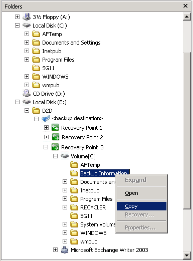

Para uma restauração de arquivo ou pasta, é possível usar a função copiar e colar para restaurar os objetos armazenados em backup (arquivos ou pastas) a partir do destino do backup no seu destino de restauração específico. (O método arrastar e soltar não conta com suporte a restaurações de arquivos e pastas pelo ARCserve D2D View).

Siga estas etapas:
Um menu pop-up é exibido listando as opções disponíveis.
A exibição do Windows Explorer se altera para a exibição do ARCserve D2D. Ao entrar no diretório, todas as exibições serão exibições lógicas de uma perspectiva do usuário do CA ARCserve D2D e exibirá os pontos de recuperação armazenados naquele local.
