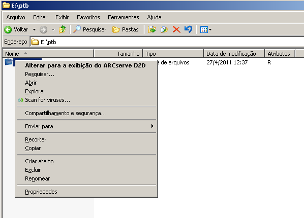

Restaurar um objeto do Exchange usando a exibição do ARCserve D2D

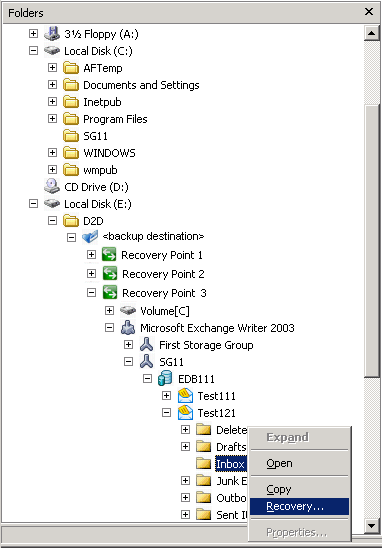

Um menu pop-up é exibido listando as opções disponíveis.
A exibição do Windows Explorer se altera para a exibição do ARCserve D2D. Ao entrar no diretório, todas as exibições serão exibições lógicas de uma perspectiva do usuário do CA ARCserve D2D e exibirá os pontos de recuperação armazenados naquele local.

Observação: se as caixas de correio do Exchange não forem exibidas quando estiver procurando o banco de dados da caixa de correio em um ponto de recuperação, a restauração granular do Exchange pode não ter sido ativada durante os backups e o catálogo correspondente não foi gerado. Antes de executar a restauração, é possível gerar o catálogo manualmente a partir da caixa de diálogo Restaurar emails do Exchange. Para obter mais informações, consulte o tópico Gerar um catálogo da restauração granular do Exchange antes da restauração.
Observação: se estiver tentando usar a função arrastar e soltar para restaurar itens (objetos de email) de um destino remoto, e ela não funcionar, verifique se o URL da pasta remota está incluso em Sites confiáveis no Internet Explorer.

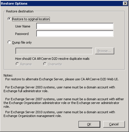

As opções disponíveis são restaurar no local original do backup ou apenas restaurar os arquivos de despejo.
Restaurar no local original
Restaura os emails no local original a partir do qual a imagem de backup foi capturada. Os emails manterão a mesma hierarquia e serão restaurados em sua pasta e caixa de correio original.
Apenas arquivo de despejo
Restaura os emails em um disco. Este disco local deve ser um caminho local. Os emails restaurados manterão a mesma hierarquia que tinham na caixa de correio do Exchange correspondente. O nome do arquivo será o assunto do email.
Observação: se o assunto do email, nome da pasta ou nome da caixa de correio incluir os seguintes caracteres, o caractere será substituído por hífen (-) no nome do arquivo: \ / : * ? " < > |
Há duas opções para resolver uma situação de conflito em um sistema de arquivos. Dois arquivos no sistema de arquivos não podem existir na mesma pasta, ao passo que os emails do Exchange podem.
