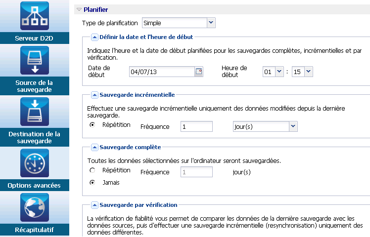

  1. Définissez les date et l'heure de début en sélectionnant l'une des options suivantes dans la déroulante liste Type de planification :
    Simple
    Sélectionnez l'option Simple pour planifier la sauvegarde incrémentielle, la sauvegarde complète et la sauvegarde par vérification pour la date de début et l'heure de début spécifiées. Pour chaque type de sauvegarde, vous pouvez également spécifier la durée de répétition d'une sauvegarde ou ne jamais la répéter. Les date et heure de début sont définies pour tous les types de sauvegarde. Par conséquent, vous ne pouvez pas spécifier une date et une heure de début différentes pour différents types de sauvegarde.
    Remarque : Pour plus d'informations sur les types de sauvegarde, reportez-vous à la rubrique Présentation des types de sauvegarde.
    cad2dl--advanced_schedule_simple

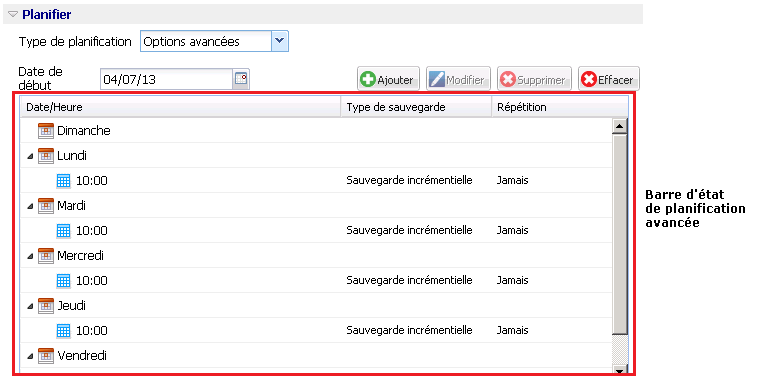

    Sélectionnez Options avancées pour spécifier plusieurs plans de sauvegarde chaque jour de la semaine. Vous pouvez spécifier une date et une heure de début différentes pour différents types de sauvegarde. Vous pouvez ajouter, modifier, supprimer et effacer la planification des Options avancées. Lorsque vous cliquez sur Effacer, tous les plans de sauvegarde avancée sont supprimés de la barre d'état de la planification avancée.
    Ce diagramme illustre les options avancées du type de planification.

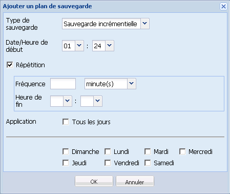

    Ce diagramme illustre la boîte de dialogue Ajouter un plan de sauvegarde.
    1. Sélectionnez vos options de plan de sauvegarde et cliquez sur OK.
      Le plan de sauvegarde spécifié s'affiche dans la barre d'état de planification avancée.
