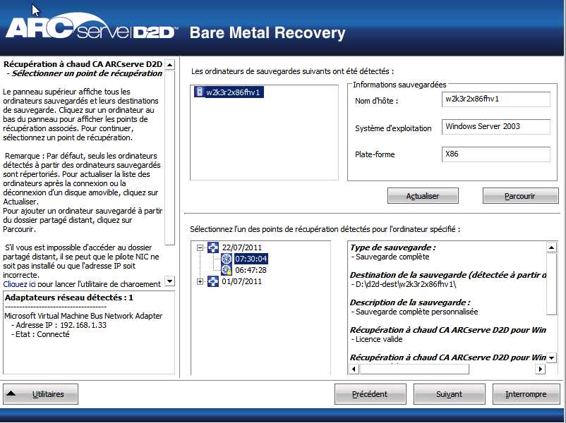

    Boîte de dialogue Récupération à chaud - Spécifier un point de récupération
  5. Dans cette fenêtre, sélectionnez l'ordinateur ou le volume contenant les points de récupération pour votre image de sauvegarde.
    CA ARCserve D2D permet de récupérer des données à partir de lecteurs locaux ou d'un partage réseau.

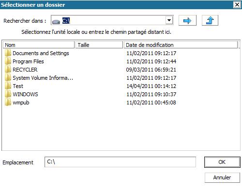

  6. Si le module de récupération à chaud ne détecte aucun volume de destination local, la boîte de dialogue Sélectionner un dossier s'affiche automatiquement et vous devez indiquer le partage distant sur lequel résident les sauvegardes.
    Boîte de dialogue Récupération à chaud - Sélectionner un dossier
  7. Sélectionnez le dossier contenant les points de récupération pour la sauvegarde et cliquez sur OK. Pour valider la connexion à l'emplacement spécifié, cliquez sur l'icône en forme de flèche.
    La fenêtre de l'assistant de récupération à chaud affiche le nom de l'ordinateur (dans le volet supérieur gauche), les informations de sauvegarde associées (dans le volet supérieur droit) ainsi que tous les points de récupération correspondants (dans le volet inférieur gauche).
    Boîte de dialogue Récupération à chaud - Spécifier un point de récupération - Informations remplies
  8. Sélectionnez le point de récupération pour la restauration des données.
    Les informations associées au point de récupération sélectionné sont affichées (dans le volet inférieur droit). Ces informations incluent le type de sauvegarde effectuée (et enregistrée), la destination de sauvegarde et les volumes sauvegardés.
    Si le point de récupération contient des sessions chiffrées, l'icône en forme d'horloge de point de récupération contiendra un verrou et une fenêtre requérant un mot de passe s'affichera. Entrez le mot de passe de session et cliquez sur OK.
    Boîte de dialogue Récupération à chaud - Mot de passe de chiffrement
    Remarque : Si votre ordinateur sert de contrôleur de domaine, CA ARCserve D2D prend en charge la restauration ne faisant pas autorité pour le fichier de base de données AD (Active Directory) pendant la récupération à chaud. La restauration des clusters MSCS n'est pas prise en charge.
  9. Vérifiez qu'il s'agit bien du point de récupération à partir duquel vous souhaitez restaurer les données, puis cliquez sur Suivant.
