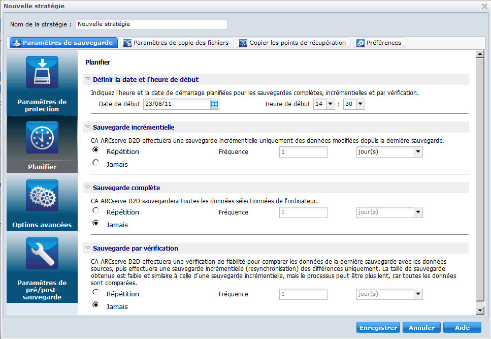

CA ARCserve Central Protection Manager permet de planifier vos sauvegardes.
Pour planifier une sauvegarde :
La fenêtre Stratégies apparaît.
La boîte de dialogue Nouvelle stratégie s'ouvre.
La boîte de dialogue Options de planification s'ouvre.
Remarque : Lors de la définition de l'intervalle entre les jobs de sauvegarde répétitifs, réservez assez de temps pour permettre l'exécution complète des jobs précédents et de tout job de fusion associé avant le démarrage du job de sauvegarde suivant. Vous pouvez estimer cette durée en fonction de votre environnement de sauvegarde spécifique et de l'historique.
Conformément à la planification, CA ARCserve D2D effectuera des sauvegardes incrémentielles uniquement des blocs qui ont été modifiés depuis la dernière sauvegarde réussie. Les sauvegardes incrémentielles sont très rapides et créent une image de sauvegarde de taille très faible. Il s'agit de la meilleure méthode de sauvegarde. Nous vous recommandons d'utiliser cette option par défaut.
Les options disponibles sont : Répétition et Jamais. Si vous sélectionnez l'option Répétition, vous devez également spécifier le temps écoulé (en minutes, en heures ou en jours) entre chaque tentative de sauvegarde. La valeur minimum de répétition est de 15 minutes pour les sauvegardes incrémentielles.
Par défaut, les sauvegardes incrémentielles sont planifiées pour être répétées tous les jours.
Lors d'une sauvegarde complète planifiée, CA ARCserve D2D sauvegarde tous les blocs utilisés sur l'ordinateur source. Les options disponibles sont : Répétition et Jamais. Si vous sélectionnez l'option Répétition, vous devez également spécifier le temps écoulé (en minutes, en heures ou en jours) entre chaque tentative de sauvegarde. La valeur minimum de répétition est de 15 minutes pour les sauvegardes complètes.
Par défaut, aucune répétition n'est appliquée aux sauvegardes complètes (option Jamais).
Conformément à la planification, CA ARCserve D2D contrôle la validité et l'exhaustivité des données protégées en vérifiant la fiabilité de l'image de sauvegarde stockée sur la source de sauvegarde d'origine, avant de resynchroniser cette image le cas échéant. Lors de sauvegardes par vérification, la sauvegarde la plus récente de chaque bloc est recherchée et les informations contenues dans chaque bloc sont comparées à la source. Cette comparaison permet de vérifier que les informations correspondantes dans la source figurent dans les derniers blocs sauvegardés. Si l'image de sauvegarde d'un bloc ne correspond pas à la source (probablement en raison de changements apportés au système depuis la dernière sauvegarde), CA ARCserve D2D actualisera (resynchronisera) la sauvegarde du bloc qui ne correspond pas. Une sauvegarde par vérification peut également être utilisée (très rarement) pour obtenir la même garantie que lors d'une sauvegarde complète, mais sans occuper autant d'espace.
La sauvegarde par vérification présente l'avantage de générer une image de sauvegarde de taille très faible comparée à celle générée lors d'une sauvegarde complète, étant donné que seuls les blocs modifiés (blocs qui ne correspondent pas à la dernière sauvegarde) sont sauvegardés. Il s'agit toutefois d'une opération plus lente, puisque CA ARCserve D2D doit comparer tous les blocs des disques sources avec ceux de la dernière sauvegarde.
Les options disponibles sont : Répétition et Jamais. Si vous sélectionnez l'option Répétition, vous devez également spécifier le temps écoulé (en minutes, en heures ou en jours) entre chaque tentative de sauvegarde. La valeur minimum de répétition est de 15 minutes pour les sauvegardes par vérification.
Par défaut, aucune répétition n'est appliquée aux sauvegardes par vérification (option Jamais).
Les paramètres de planification de la sauvegarde sont enregistrés.
Remarque : Si vous planifiez l'exécution de plusieurs types de sauvegardes simultanément, l'ordre d'exécution s'effectuera selon les priorités suivantes :
Si vous planifiez ces trois types de sauvegardes pour qu'elles aient lieu au même moment, CA ARCserve D2D réalisera une sauvegarde complète. Si aucune sauvegarde complète n'a été planifiée, mais que vous avez planifié l'exécution simultanée d'une sauvegarde par vérification et d'une sauvegarde incrémentielle, CA ARCserve D2D effectuera une sauvegarde par vérification. Les sauvegardes incrémentielles planifiées s'effectuent uniquement lorsqu'il n'existe aucun conflit avec d'autres types de sauvegardes.
