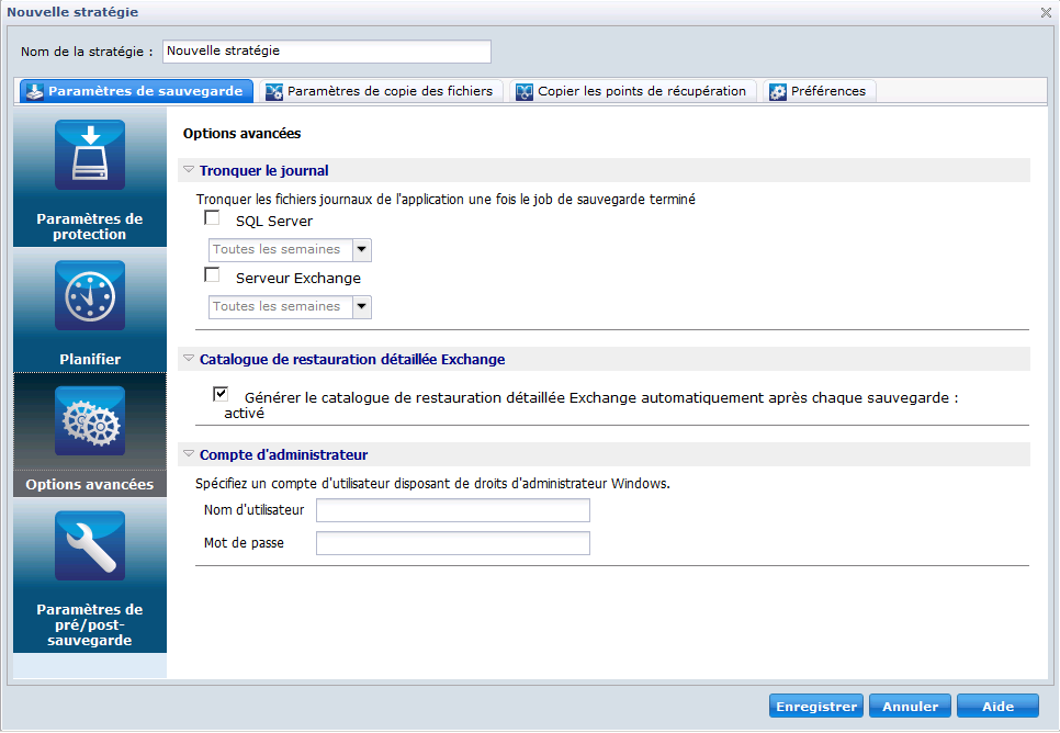

La boîte de dialogue Paramètres avancés s'ouvre.
Les sauvegardes CA ARCserve D2D comprennent une image de cliché ainsi que les fichiers journaux de transactions créés pour cette image. Au bout d'un certain temps, les anciens fichiers journaux de transactions (validés) ne sont plus nécessaires et doivent être purgés afin de libérer de l'espace pour les nouveaux fichiers journaux. L'opération de purge de ces fichiers journaux s'appelle troncation du journal. Cette option permet de tronquer les fichiers journaux de transactions validés et de libérer ainsi de l'espace disque.
Les options disponibles sont : SQL Server et MS Exchange Server. Vous pouvez sélectionner ces deux applications, voire aucune. Si vous sélectionnez l'une de ces applications, vous pourrez également planifier la troncation automatique des journaux selon une fréquence quotidienne, hebdomadaire ou mensuelle.
Remarque : Pour pouvoir tronquer des fichiers journaux de transactions, la sauvegarde doit s'effectuer correctement.
Si un job de sauvegarde est déjà en cours d'exécution au moment où la purge planifiée doit avoir lieu, l'opération de purge est reportée au job planifié suivant.
Exemple :
Si vous avez planifié une sauvegarde incrémentielle pour qu'elle ait lieu automatiquement tous les jours à 17 h, puis que vous lancez manuellement une sauvegarde complète à 16 h 55, calculez que la sauvegarde finira à 17 h 10.
La sauvegarde incrémentielle planifiée pour avoir lieu à 17 h ne sera pas exécutée, étant donné que la sauvegarde complète ad hoc est encore en cours. Les fichiers journaux de transactions validés sont purgés après le job de sauvegarde suivant. Dans ce cas, la purge aura lieu le jour suivant la sauvegarde incrémentielle planifiée pour 17 h.
Une sauvegarde de restauration détaillée Exchange capture des informations de niveau courriel, dossiers de courriels et boîtes aux lettres Exchange en une seule fois via la base de données Exchange. Si cette option est activée, vous pourrez effectuer des récupérations détaillées de la base de données Exchange. Vous pourrez sélectionner les objets Exchange à récupérer dans une liste et spécifier les éléments devant être inclus dans la récupération, sans qu'aucune opération de récupération ou de vidage de la base de données Exchange vers un emplacement différent ne soit requise.
