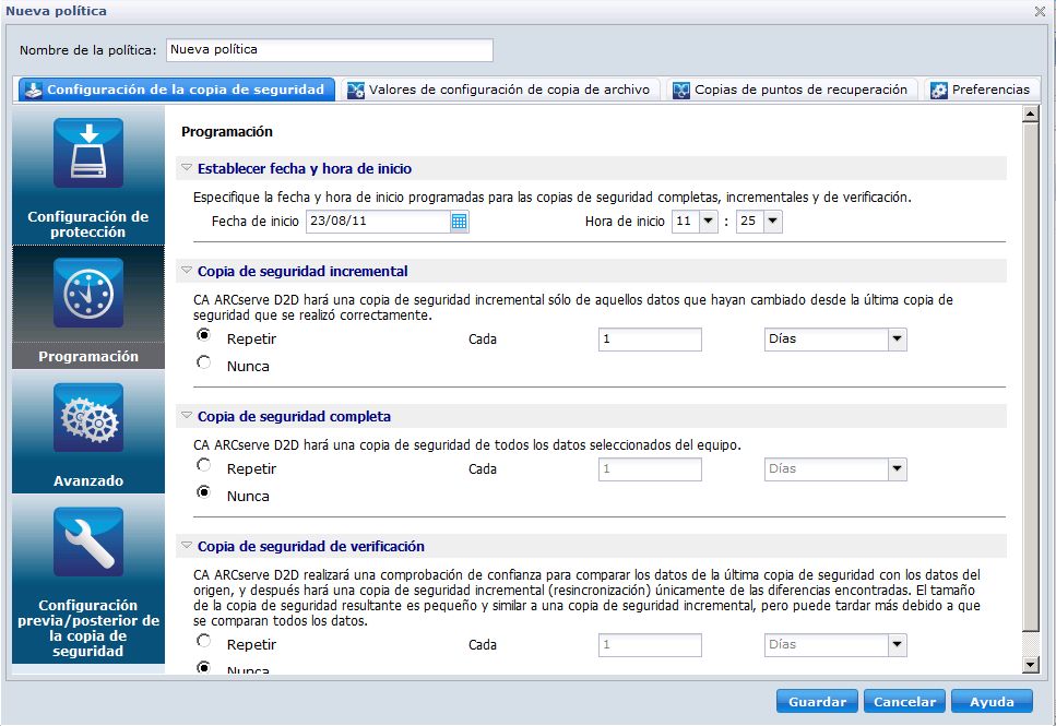

CA ARCserve Central Protection Manager permite especificar programaciones para las copias de seguridad.
Para especificar la programación de las copias de seguridad
Se abrirá la pantalla Políticas.
Se abrirá el cuadro de diálogo Nueva política.
Aparecerá el cuadro de diálogo Opciones de programación.
Nota: Al establecer el intervalo entre tareas de copia de seguridad de repetición, asegúrese de que se deja bastante tiempo para permitir a la tarea anterior y a cualquier tarea de combinación relacionada completarse antes de que la siguiente tarea de copia de seguridad se inicie. Esta cantidad de tiempo se puede calcular basándose en el propio entorno de copia de seguridad específico y en el historial.
Tal y como se ha programado, CA ARCserve D2D hará una copia de seguridad incremental sólo de los bloques que han cambiado desde la última copia de seguridad correcta. Las ventajas de la copia de seguridad incremental consisten en que se trata de una copia de seguridad muy rápida y que produce una imagen de copia de seguridad muy pequeña. Es la mejor manera de realizar copias de seguridad y se debería utilizar esta opción de manera predeterminada.
Las opciones disponibles son Repetir y Nunca. Si selecciona la opción Repetir, debería especificar el período de tiempo transcurrido (en minutos, horas o días) entre los intentos de copia de seguridad. La configuración mínima para las copias de seguridad incrementales es de una frecuencia de 15 minutos.
De forma predeterminada, la programación de las copias de seguridad incrementales determina que se repitan una vez al día.
Tal y como está previsto, CA ARCserve D2D realizará una copia de seguridad completa de todos los bloques utilizados desde el equipo de origen. Las opciones disponibles son Repetir y Nunca. Si selecciona la opción Repetir, debería especificar el período de tiempo transcurrido (en minutos, horas o días) entre los intentos de copia de seguridad. La configuración mínima para las copias de seguridad completas es de una frecuencia de 15 minutos.
De forma predeterminada, la programación de las copias de seguridad completas es Nunca (es decir, que no se ha programado para repetirse).
Tal y como está previsto, CA ARCserve D2D comprobará que los datos protegidos son válidos y están completos mediante una comprobación de confianza de la imagen de copia de seguridad almacenada en el origen de copia de seguridad original y volverá a sincronizar la imagen, si es necesario. Una copia de seguridad de verificación se fijará en la copia de seguridad más reciente de cada bloque individual y comparará el contenido y la información con los de origen. Esta comparación garantizará que los últimos bloques con copia de seguridad representan información correspondiente con la de origen. Si la imagen de copia de seguridad para un bloque no coincide con la de origen (es posible que sea por los cambios en el sistema desde la última copia de seguridad), CA ARCserve D2D actualizará (resincronizará) la copia de seguridad del bloque que no coincide. También, aunque poco frecuentemente, es posible utilizar una copia de seguridad de verificación para obtener la garantía de la copia de seguridad completa sin ocupar el espacio de este tipo de copia de seguridad.
La ventaja de la copia de seguridad de verificación es que produce una imagen de copia de seguridad muy pequeña al compararla con una copia de seguridad completa, dado que sólo se hace copia de seguridad de los bloques modificados (los bloques que no coinciden con la última copia de seguridad). La desventaja de hacer una copia de seguridad de verificación es que es un proceso largo, dado que CA ARCserve D2D debe comparar todos los bloques de disco de origen con los bloques de la última copia de seguridad.
Las opciones disponibles son Repetir y Nunca. Si selecciona la opción Repetir, debería especificar el período de tiempo transcurrido (en minutos, horas o días) entre los intentos de copia de seguridad. La configuración mínima para las copias de seguridad de verificación es de una frecuencia de 15 minutos.
De forma predeterminada, la programación de las copias de seguridad de verificación es Nunca (es decir, que no se ha programado para repetirse).
Se guardará la configuración de programación de la copia de seguridad.
Nota: Si en un tiempo determinado existe más de un tipo de copia de seguridad programada para realizarse de manera simultánea, el tipo de copia de seguridad que se realizará depende de las prioridades siguientes:
Por ejemplo, si dispone de los tres tipos de copia de seguridad programados para ejecutarse al mismo tiempo, CA ARCserve D2D realizará una copia de seguridad completa. Si no se ha programado una copia de seguridad completa, sino una copia de seguridad de verificación e incremental, CA ARCserve D2D realizará una copia de seguridad de verificación. Una copia de seguridad incremental programada sólo se realizará si no existe ningún conflicto con los otros tipos de copia de seguridad.
