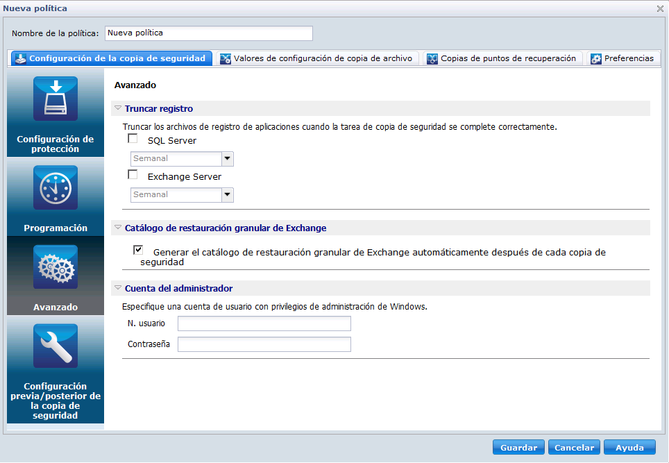

CA ARCserve Central Protection Manager permite especificar la configuración avanzada de las copias de seguridad.
Para especificar la configuración avanzada de la copia de seguridad
Se abrirá la pantalla Políticas.
Se abrirá el cuadro de diálogo Nueva política.
Aparecerá el cuadro de diálogo Opciones de configuración avanzada.
Las copias de seguridad de CA ARCserve D2D están formadas por una imagen de instantánea y en los archivos de registro de las transacciones que se han creado para ello. Es posible que en algún momento no se requieran los archivos de registro de las transacciones anteriores (validadas). Estos pueden borrarse definitivamente para proporcionar espacio a los archivos de registro nuevos. El proceso de borrado definitivo de los archivos de registro se denomina truncamiento del registro. La opción activa el truncamiento de los archivos de registro de transacciones validados, lo cual conserva el espacio en disco.
Las opciones disponibles son SQL Server y Exchange Server. Se pueden seleccionar las dos aplicaciones o ninguna de ellas. Si selecciona alguna de estas aplicaciones, también deberá especificar un período de tiempo programado (diario, semanal o mensual) para el truncamiento del registro automático.
Nota: Los archivos de registro de transacciones no pueden truncarse sin realizar una copia de seguridad correcta.
Si hay una tarea de copia de seguridad ejecutándose al mismo tiempo que se ha programado el borrado definitivo, la operación de borrado se moverá a la próxima tarea programada.
Por ejemplo:
Si se ha programado una copia de seguridad incremental para que se ejecute de forma automática cada día a las 17:00 y se inicia manualmente una copia de seguridad completa a las 16:55, se puede asumir que la copia de seguridad finalizará correctamente a las 17:10.
En este caso, la copia de seguridad incremental programada para las 17:00 horas no se ejecutará porque la copia de seguridad completa ad hoc está aún en curso. Ahora los archivos de registro de transacciones validados se borrarán definitivamente después de la siguiente tarea de copia de seguridad correcta. En este caso se realizará al día siguiente después de que la copia de seguridad incremental programada finalice correctamente a las 17:00 horas.
Las copias de seguridad de restauración granular de Exchange capturan información acerca del mensaje de correo, las carpetas de correo y los niveles de buzón de correo de Exchange en una copia de seguridad que realiza un sólo paso por la base de datos de Exchange. Si esta opción está activada, se podrán realizar recuperaciones granulares de la base de datos de Exchange. Para ello se debe especificar, dentro de una lista de objetos de Exchange, los elementos que se desean recuperar, sin necesidad de tener que recuperar o vaciar primero la base de datos de Exchange en una ubicación alternativa.
Tenga en cuenta lo siguiente:
Se guardarán los valores de configuración avanzada de la copia de seguridad.
