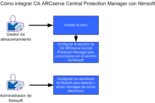

Los gestores de almacenamiento pueden configurar CA ARCserve Central Protection Manager para que comunique los mensajes de alerta a los servidores de Nimsoft. Los administradores de Nimsoft pueden configurar las herramientas de gestión de infraestructuras de TI de Nimsoft para que detecten las alertas de CA ARCserve Central Protection Manager, generen informes de alertas y envíen mensajes de correo electrónico. Los administradores pueden utilizar los informes para gestionar la salud de los nodos de CA ARCserve D2D.
El diagrama siguiente ilustra la forma en que los gestores de almacenamiento integran CA ARCserve Central Protection Manager con las herramientas de TI de gestión de infraestructuras de Nimsoft:
Cómo integrar CA ARCserve Central Protection Manager con Nimsoft
Siga los pasos siguientes para integrar CA ARCserve Central Protection Manager con Nimsoft:
  1. Instale el robot.
  2. Configure el servidor de CA ARCserve Central Protection Manager para que se pueda comunicar con el servidor de Nimsoft.
  3. Configure los servidores de Nimsoft para que puedan detectar y enviar mensajes de correo electrónico.
