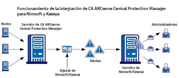

El diagrama siguiente ilustra el modo en que CA ARCserve Central Protection Manager se integra con Nimsoft y Kaseya:
Funcionamiento de la integración de CA ARCserve Central Protection Manager para Nimsoft y Kaseya.
El servidor de CA ARCserve Central Protection Manager controla los nodos donde CA ARCserve D2D se encuentra instalado. Cuando el servidor de CA ARCserve Central Protection Manager detecta una condición de alerta, envía las alertas al agente de Nimsoft o Kaseya instalado en el servidor de CA ARCserve Central Protection Manager. A continuación, el agente envía de inmediato las alertas al servidor de Nimsoft o Kaseya.
CA ARCserve Central Protection Manager controla las alertas provenientes de las aplicaciones siguientes:
El servidor de Nimsoft o Kaseya genera informes sobre los nodos que ejecutan estas aplicaciones. Los administradores pueden consultar estos informes a través de las herramientas de gestión de Nimsoft y Kaseya. Los servidores de Nimsoft y Kaseya se pueden configurar para que envíen mensajes de correo electrónico a los administradores según criterios definidos previamente.
