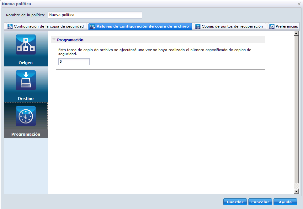

CA ARCserve Central Protection Manager permite especificar los valores de configuración de programación para la información que se debe copiar.
Para especificar programaciones de copia de archivo
Se abrirá la pantalla Políticas.
Se abrirá el cuadro de diálogo Nueva política.
Aparece el cuadro de diálogo Programación de Valores de configuración de copia de archivo.
El proceso de copia de archivo se iniciará automáticamente después del número de copias de seguridad correctas que se haya especificado. Éste se basa en políticas de copia de archivo.
Se puede utilizar esta configuración para controlar las veces al día que se activa una tarea de copia de archivo. Por ejemplo, si especifica la ejecución de una tarea de copia de seguridad cada 15 minutos y después indica que se ejecute una tarea de copia de archivo cada 4 copias de seguridad, al día se realizarán 24 copias de archivos (1 cada hora).
De forma predeterminada, la programación para la copia de archivo ocurre después de cada 5 copias de seguridad correctas. (El número máximo de copias de seguridad que se pueden especificar es 700).
Se guardarán los valores de la configuración de programación de copia de archivo.
