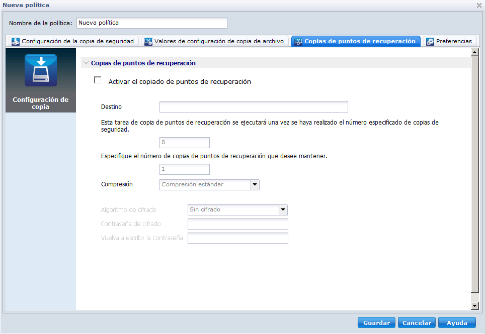

Para especificar los valores de configuración de copia de puntos de recuperación
  1. En la página principal de CA ARCserve Central Protection Manager, haga clic en Políticas, en la barra de exploración.
    Se abrirá la pantalla Políticas.
  2. Haga clic en Nuevo para crear una nueva política.
    Se abrirá el cuadro de diálogo Nueva política.
  3. Seleccione la ficha Copias de puntos de recuperación.
    Aparecerá el cuadro de diálogo Copiar puntos de recuperación.
    Copia de puntos de recuperación
  4. Especifique los valores de configuración de programación de copia de puntos de recuperación.
    Active Copiar puntos de recuperación
    Permite la copia programada de puntos de recuperación después del número especificado de copias de seguridad. Si esta opción no se selecciona, no se realizará ninguna copia programada de puntos de recuperación.
    Destino
    Especifica la ubicación (destino) para la copia de los puntos de recuperación o se puede buscar la ubicación de copia. Es posible hacer clic en el botón del icono de la flecha verde para comprobar la conexión con la ubicación especificada.
    La tarea de copia de puntos de recuperación se ejecutará una vez se haya realizado el número especificado de copias de seguridad.
    Especifica cuando debe iniciarse automáticamente el proceso de copia del punto de recuperación.
    El proceso de copia del punto de recuperación se iniciará automáticamente después del número especificado de copias de seguridad correctas y se basará en las políticas de copia seleccionadas.
    Se puede utilizar esta configuración para controlar las veces al día que se activa un proceso de copia de punto de recuperación. Por ejemplo, si se especifica la ejecución de una tarea de copia de seguridad cada 15 minutos y se indica que se ejecute la copia de los puntos de recuperación después de cada 4 copias de seguridad, al día se realizarán 24 tareas de copia del punto de recuperación (1 cada hora).
    De forma predeterminada, la programación para la copia del punto de recuperación se produce después de la finalización de 8 copias de seguridad correctas.
    Importante: Si se programan tareas de copia y de copia de seguridad para ejecutarse en intervalos regulares y si la tarea de copia se está ejecutando actualmente (en estado activo) cuando llegue la hora programada para ejecutar la tarea de copia de seguridad, se producirá un error en la tarea de copia de seguridad. (La tarea de copia de seguridad siguiente se ejecutará tal y como se ha programado si no se produce ningún conflicto con la otra tarea de copia). Debido a que la operación de copia tardará casi la misma cantidad de tiempo que la realización de una copia de seguridad completa, la práctica recomendable es la no configuración de una programación frecuente para las tareas de copia del punto de recuperación.
    Especifique el número de copias de puntos de recuperación que desee mantener.
    Especifica el número de puntos de recuperación conservados y almacenados en el destino de copia especificado. Si se excede este número, el primer punto de recuperación (el más antiguo) se eliminará. Este ciclo de eliminación de los puntos de recuperación más antiguos se irá repitiendo a medida que se agreguen puntos de recuperación nuevos al destino, de manera que se facilita la conservación del número especificado de puntos de recuperación almacenados.
    Nota: Si el destino no dispone de suficiente espacio libre, tenga en cuenta que se puede reducir el número de puntos de recuperación guardados.
    De manera predeterminada, el recuento de retención se establece en 31 puntos de recuperación.
    Nota: El número máximo de puntos de recuperación es 1344.
    Compresión
    Especifica el tipo de compresión que debe utilizarse para las copias de punto de recuperación.
    La compresión se suele aplicar para reducir el uso de espacio en disco, pero también tiene un efecto contrario en la velocidad de la copia de seguridad, dado el incremento del uso de la CPU.
    A continuación se especifican las opciones disponibles:
    • Sin compresión: no se realiza ninguna compresión. Los archivos son VHD auténticos. Esta opción utiliza menor cantidad de CPU (velocidad más alta), pero también utiliza más espacio en disco para la imagen de copia de seguridad.
    • Sin compresión - VHD: no se realiza ninguna compresión. Los archivos se convierten directamente al formato .vhd, sin necesidad de realizar operaciones manuales. Esta opción utiliza menor cantidad de CPU (velocidad más alta), pero también utiliza más espacio en disco para la imagen de copia de seguridad.
    • Compresión estándar: se realizará algún tipo de compresión. Esta opción proporciona un buen equilibrio entre el uso de la CPU y el uso de espacio en disco. Se trata de la configuración predeterminada.
    • Compresión máxima: se realizará una compresión máxima. Esta opción utiliza mayor cantidad de CPU (velocidad más baja) pero también utiliza menos espacio en disco para la imagen de copia de seguridad.
    Nota: Si la imagen de copia de seguridad contiene datos que no pueden comprimirse (como imágenes JPG, archivos ZIP, entre otros), deberá adjudicarse espacio de almacenamiento adicional para tratar estos datos. Como resultado, si ha seleccionado cualquier opción de compresión y dispone de datos que no pueden comprimirse en la copia de seguridad, se puede producir un incremento del uso de espacio en disco.
    Algoritmo de cifrado
    Especifique el tipo de algoritmo de cifrado que debe utilizarse para las copias de punto de recuperación.
    El cifrado de datos es la traducción de los datos a una forma que resulte ininteligible sin un mecanismo de descifrado. Para la protección de los datos, CA ARCserve D2D utiliza algoritmos de cifrado seguros AES (Estándar de cifrado avanzado) a fin de lograr la máxima seguridad y privacidad para los datos especificados.
    Las opciones de formato disponibles son Sin cifrado, AES-128, AES-192 y AES-256. (Para desactivar el cifrado, se debe seleccionar Sin cifrado).
    Contraseña de cifrado
    Si el punto de recuperación para copiar se ha codificado previamente, será necesario proporcionar (y confirmar) la contraseña.
    • Si el punto de recuperación se copia a una ubicación en el mismo equipo, la contraseña de cifrado se recordará y este campo se rellenará de manera automática.
    • Si el punto de recuperación se copia a un equipo diferente, será necesario introducir la contraseña de cifrado.
  5. Haga clic en Guardar la configuración.
Se guardan los valores de configuración de copia de punto de recuperación.
