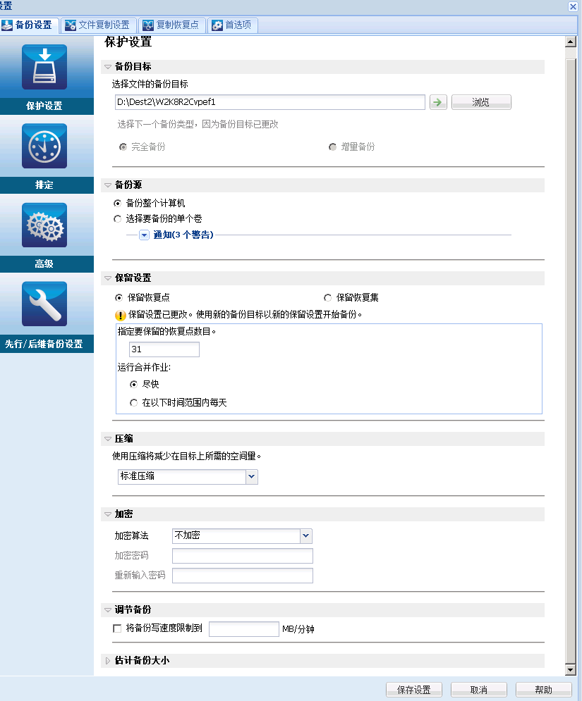

指定保护设置
  1. 在 CA ARCserve D2D 主页(或 CA ARCserve D2D 监视器)中,选择任务栏中的“设置”,然后选择“备份设置”选项卡。 当打开“备份设置”对话框时,选择“保护”。
    此时打开“备份设置保护”对话框。
    立即备份 - 保护设置
  2. 指定备份目标
    您可以指定备份位置的本地路径(卷或文件夹)或远程共享文件夹(或映射驱动器),或者您可以浏览至备份位置。
    单击绿色箭头图标按钮来验证到指定位置的连接。

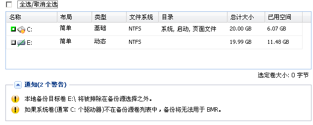

    选择单个卷进行备份
    通过卷筛选功能,您可以指定仅备份选定的卷。 您还可以选择/取消选择所有列出的卷。
    注意:如果某些卷被明确地选择进行备份,则将仅备份选定的卷。 如果新的磁盘/卷连接到计算机,您必须手工更改卷选择列表,以便保护新磁盘/卷上的数据。
    当选择该选项时,将显示所有可用卷的列表,以及相应的卷信息和通知消息。
    注意:遵守可扩展固件接口 (EFI) 的计算机使用 EFI 系统分区,这是在数据存储设备上的分区。 EFI 系统分区对于裸机恢复 (BMR) 来说至关重要。 因此,当在 UEFI 系统上选择启动卷 "C" 时,会自动选择 EFI 系统分区作为 BMR 的备份源,并且显示一条提示消息。
    保护设置 - 选择卷
    • 名称 — 卷驱动器号、安装点,卷 GUID(全局唯一标识符)名称。
    • 布局 — 简单、跨区、镜像、条带化、RAID5(Microsoft 动态磁盘上的 RAID5 备份不受支持;但是硬件 RAID 备份受到支持)。
    • 类型 — 基本、动态
    • 文件系统 — NTFS、FAT、FAT32(FAT 和 FAT32 的备份不受支持)。
    • 内容 — 应用程序 (SQL/Exchange)、系统、启动、页面文件、活动、可移动设备、VHD、2 TB 磁盘
    • 总大小 — 卷的容量
    • 已用空间 — 文件/文件夹和卷数据所占的空间。
    在以下任何条件下都将显示通知消息:
    • 相关的本地卷
      如果指定备份目标在本地卷上,则会显示一条警告消息,通知您该卷未被备份。
    • 相关 BMR
      如果未选择系统/启动卷进行备份,则会显示一条警告消息,通知您该备份无法用于 BMR。
      如果在 UEFI 系统上选择启动卷 "C" ,会自动选择 EFI 系统分区作为 BMR 的备份源,并且显示一条提示消息。
    • 相关的应用程序
      如果应用程序数据文件所在的卷没有被选中用于备份,则会显示应用程序名称和数据库名称以供参考。

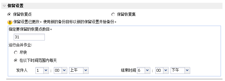

  4. 指定保留设置
    您可以基于要保留的恢复点数目(合并会话)或基于要保留的恢复集数目(删除恢复集并禁用无限增量备份)来设置保留设置。
    默认:保留恢复点
    保留恢复点
    选择此选项可基于要保留的恢复点数目(而不是基于要保留的恢复集数目)来设置保留设置。
    立即备份 - 保护设置
    指定要保留的恢复点数目
    指定保留的恢复点(完全备份映像、增量备份映像和验证备份映像)数目。 当存在于目标中的恢复点数目超过指定限制时,超过保留计数的最早(最旧)的增量备份将合并到父备份中,以便生成由“父备份加最旧的子备份”块组成的新基准映像。 在有多个会话可供合并的情况下,如果备份被压缩,最旧的子备份将一次性合并到父备份中。 如果备份未压缩,则只有最旧的子备份会合并到父备份中,此过程将针对要合并的每个后续子备份重复进行。
    通过指定要保留的恢复点数目,您可以在保持相同的保留计数的情况下执行无限增量备份。 有关详细信息,请参阅管理合并作业。
    注意:如果您的目标没有足够的可用空间,您可以考虑减少保存的恢复点的数目。
    默认值:31
    最小值:1
    最大值:1344
    注意:CA ARCserve D2D 主页摘要部分表示在指定数量的恢复点中保留多少个恢复点。 有关详细信息,请参阅状态摘要概述。
    运行合并作业:
    尽快
    选择此选项可随时运行合并作业。
    在以下时间范围内每天
    选择此选项将仅在指定时间范围内每天运行合并作业。 设置时间范围有助于避免长时间运行合并作业而在生产服务器中引入过多的输入/输出操作。
    注意:设置运行合并作业的时间范围时,请确保您指定的时间范围在合并开始之前将允许完成相关的备份作业。
