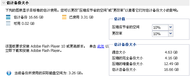

CA ARCserve D2D 向您提供该此工具来计算您将需要用于备份的可用空间的估算量。 计算基于您对未来数据更改的估计以及先前备份所占的空间。
备份空间计算器
使用此估算工具
  1. 选择备份源。 这可以是您的整个计算机或者您计算机中的选定卷。
    选定备份源的实际大小显示在“源总大小”字段中。
  2. 预测未来备份的预计“更改率”。
    将该预测基于您的总备份大小对于每个后续增量备份的变化量的以往表现。
    定义了“估计值”后,CA ARCserve D2D 会根据备份目标和恢复点的配置计算和显示所需的估计备份大小。 饼形图也会显示已用空间和可用空间的大小。
  3. 预测“压缩后节省的空间”百分比值
    估计值
    您可以使用估计值基于恢复点的数目计算近似的总体备份大小。 将该预测基于您的备份应用不同压缩设置后的以往表现。 当您更改该值时,您会看到备份大小的相应的大小影响。
    注意:在必要时,您可以执行一些完全备份,每个完全备份的压缩设置(无压缩、标准压缩和最大压缩)不同,可估算以往表现值并帮助您更好地计算每种设置为备份节省的空间百分比。
    估计备份大小
    显示“总源大小”、“压缩的完全备份大小”、“压缩的增量备份大小”和“估计总备份大小”的估计值。
  4. 通过此“估计总备份大小”值,您应可以确定您的备份目标是否有足够空间以适应备份。
